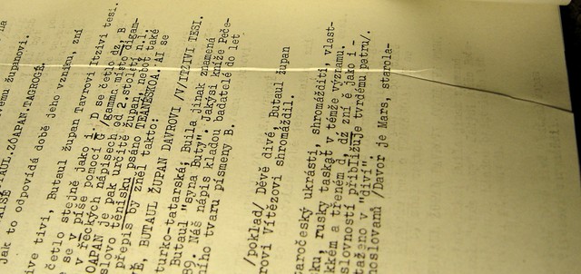

Tiskárna Samsung ML-2850 mačká papír, ale pouze při tisku na druhou stranu listu. Jednostranný potisk je v pořádku. Vyzkoušeny tři druhy papíru, dělají to všechny.
Seřizování druhu papíru nepomáhá.
Jak to odstranit?

Když tisknu z ručního podavače na jednu stranu papíru, není papír ani v jednom případě pomačkaný.
Když tentýž papír otočím a tisknu na druhou stranu, je ve všech případech papír pomačkaný. Že by vyjel nepomačkaný se ani jednou nestalo.

Papír se zmačká vždycky, když se obrátí. I kdyby se "tiskla" prázdná stránka.
