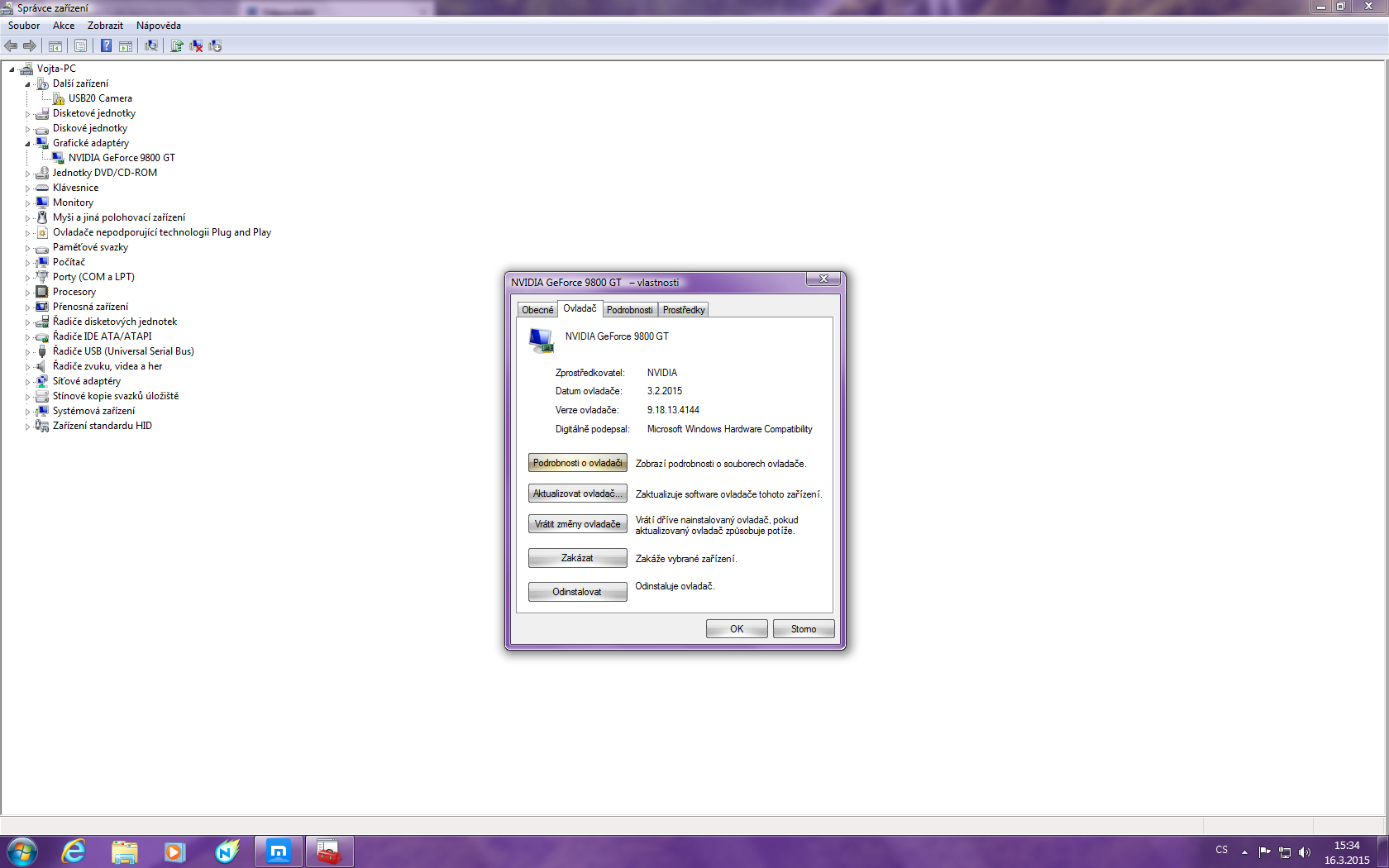

Dej sem screen ze správce zařízení rozkliknutý na grafických adaptérech.

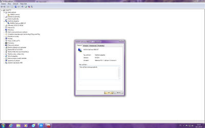

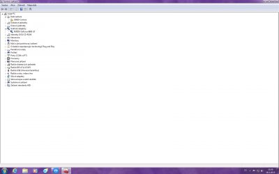

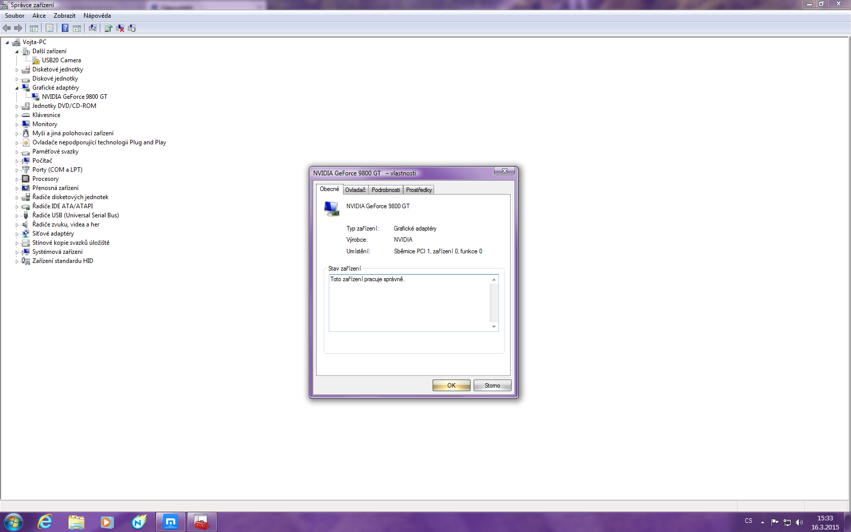

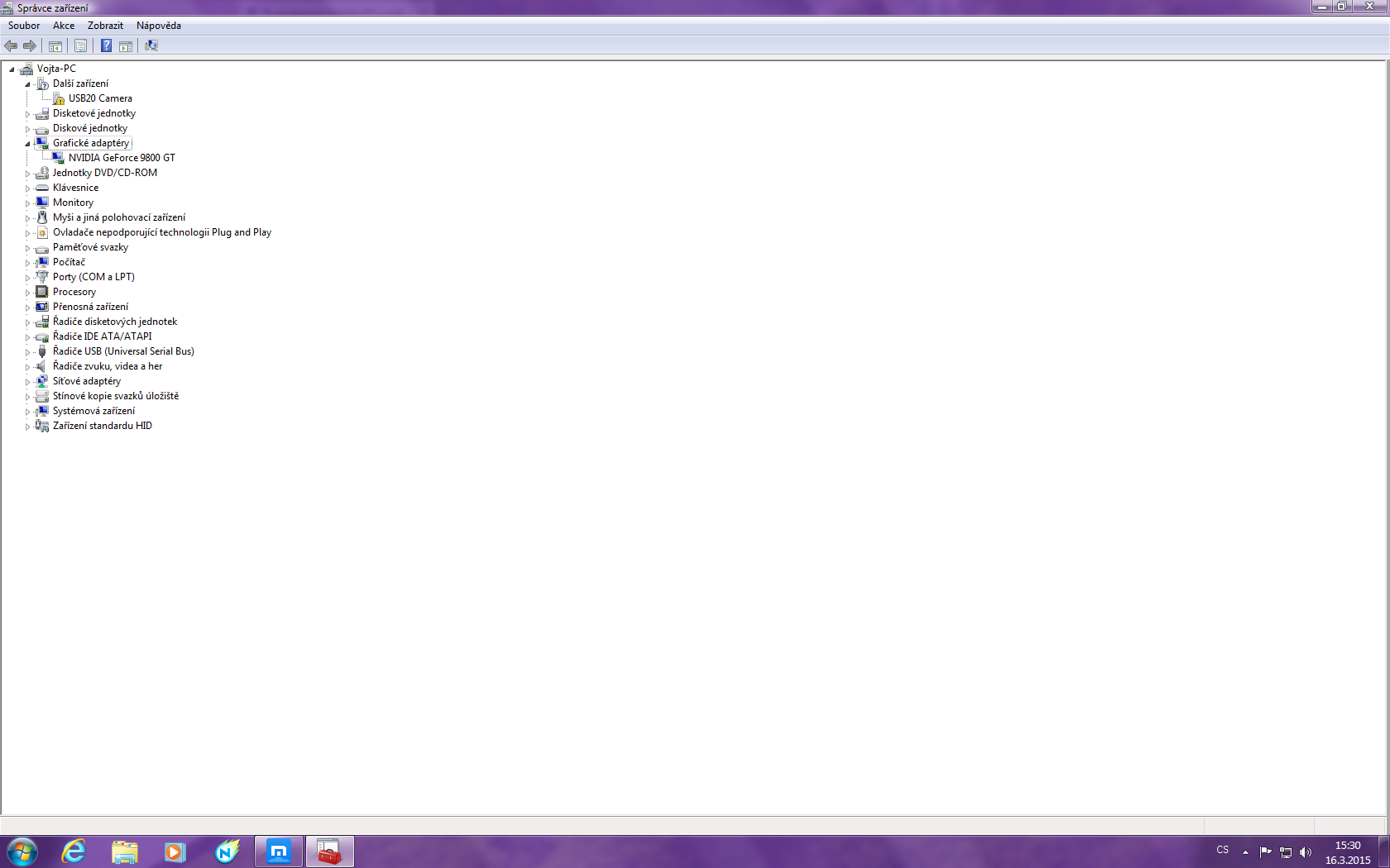

ok tady to je.....
Re: Po probuzení stolního PC z režimu spánku nejde monitor.
Příspěvekod Uziv00 » 16 bře 2015 16:10
OK. karta má dva výstupy. Zkus, zda po probuzení náhodou "neožije" ten druhý výstup
