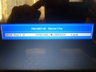

Dobrý den,
prosím o radu mám Acer aspire one malej a když ho zapnu tak do biosu se dostanu ale nechce mi načíst win.
Objeví se mi toto:
prosím o rady ještě musím dodat že ntb nemá mechaniku!

Jak si k tomu přišel? Připoj ho do jiného PC a zformátuj.

No jak se říká jako slepej k houslím mel ho ted syn asi měsic a dnes prisel ze nejde spustit a ja ho bohužel ale do jiný ho PC připojit nemůžu nevím jak ho dostat ven a asi bych něco podělal raději bych pomoci nějaké aplikace.Ale dík za radu

Začni vzpomínat, protože bez hesla (ATA Password) ho můžeš vyhodit. V jakem stavu se HDD nachází a případně ho i odemknout (znalost hesla a to za předpokladu, že nějaký chip nehodí vlastní) přes hdparm. Jakmile tam bude položka locked, tak končíš a už ho nikdy nezprovozníš.

Na zadnem free CD nejsou nastroje jak odemknout ATA password na disku, je to zbytecne zkouset.
Pripojit do jineho PC nepomuze, protoze bez zadani hesla nelze s diskem komunikovat (tedy ani formatovat).
Existuji pouze nasledujici moznosti:
1. vymlatit heslo z toho, kdo ho nastavoval
2. vymenit disk
3. pouzit online sluzbu co to za poplatek odemkne
4. prepajet eeprom z jineho disku stejne serie i firmware

A co takhle ophcrack protože jinak nemám jak to heslo zjistit.

To heslo nezjistis, je ulozene ve firmware disku.
Je to ochrana proti ukradeni, neni zase tak jednoduche to prolomit. Nejjednodussi je vymena disku.

jj ale ten ntb nemá cenu ani toho hdd tak přeci nebudu kupovat hdd za 600 když ntb má cenu tak 200.

Tak ho odnes do recyklační sběrny, protože můžeš postávat jak chceš, ale nic s tím neuděláš. Naopak místo zbytečných odpovědí už jsi ten HDD mohl vyndat, připojit do jiného počítače a spustit hdparm, který jednoznačně potvrdí nebo vyvrátí uzamčený disk. Potom se můžeš pokusit o odemčení za předpokladu, že si zařízení nevygenerovalo vlastní heslo a ty disponuješ znalostí hesla.
Nebo prostě dál čekej na zázrak.
