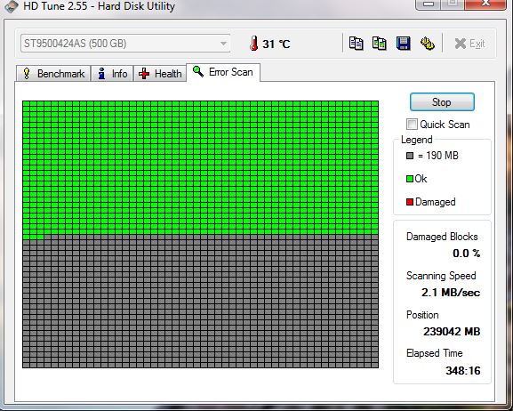

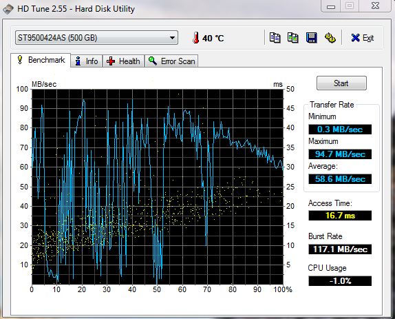

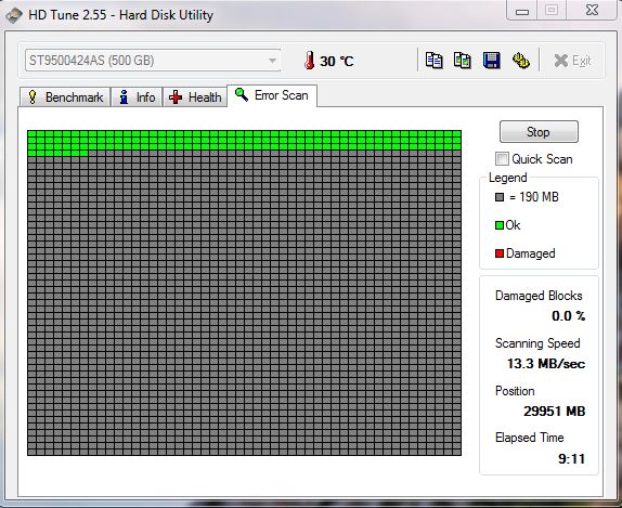

Zdravím, mám HDD 2,5 Seagate 500GB. Jednou jsem se podíval do CDI a se stavu disku jsem se zhrozil, tak jsem ho přestal používat. Dneska jsem ten disk opět připojil, zapnul CDI, no log pořád stejný, tj. katastrofální stav. Disk nikdy nespadl a choval jsem se k němu dobře. Tak jsem zapnul Seatools, testy proběhly bez chyby, potom jsem kliknul na Fix All -> Long, po proběhnutí jsem udělal Low Level Formát, a HDD se tváří v CDI jako zdravý, nebo ne? Jak je na tom?
PŘED
CrystalDiskInfo 6.2.1 (C) 2008-2014 hiyohiyo
OS : Windows 7 Ultimate SP1 [6.1 Build 7601] (x64)
Date : 2015/03/18 19:29:23
+ ATA Channel 0 (0) [ATA]
- HL-DT-ST DVDRAM GSA-H10N ATA Device
- ATA Channel 1 (1) [ATA]
- ATA Channel 0 (0) [ATA]
+ ATA Channel 1 (1) [ATA]
- ST9500424AS ATA Device
- ATA Channel 2 (2) [ATA]
+ ATA Channel 3 (3) [ATA]
- ST3250410AS ATA Device
+ Standardní řadič AHCI 1.0 s rozhraním Serial ATA [ATA]
- ATA Channel 0 (0)
- ATA Channel 1 (1)
- ATA Channel 2 (2)
- ATA Channel 3 (3)
- ATA Channel 4 (4)
- ATA Channel 5 (5)
+ PCI Standardní dvoukanálový řadič IDE [ATA]
- ATA Channel 0 (0)
- ATA Channel 1 (1)
- ATA Channel 4 (4) [ATA]
- ATA Channel 5 (5) [ATA]
(1) ST9500424AS : 500,1 GB [0/1/0, pd1] - st
(2) ST3250410AS : 250,0 GB [1/3/0, pd1] - st
(1) ST9500424AS
Model : ST9500424AS
Firmware : 0001BSM1
Serial Number : 5WR0TSSM
Disk Size : 500,1 GB (8,4/137,4/500,1/500,1)
Buffer Size : 16384 KB
Queue Depth : 32
# of Sectors : 976773168
Rotation Rate : 7200 RPM
Interface : Serial ATA
Major Version : ATA8-ACS
Minor Version : ATA8-ACS version 4
Power On Hours : 204 hod.
Power On Count : 177 krát
Temperature : 32 C (89 F)
Health Status : Pozor
Features : S.M.A.R.T., APM, 48bit LBA, NCQ
APM Level : 8080h [ON]
AAM Level : ----
01 102 _86 __6 00000D47BF89 Počet chyb čtení
03 100 100 __0 000000000000 Čas na roztočení ploten
04 100 100 _20 000000000162 Počet spuštění/zastavení
05 100 100 _36 000000000030 Počet přemapovaných sektorů
07 100 253 _30 00000000F8AA Počet chybných hledání
09 100 100 __0 0000000000CC Hodin v činnosti
0C 100 100 _20 0000000000B1 Počet cyklů zapnutí zařízení
B8 100 100 _99 000000000000 Ukončovacích chyb
BB __1 __1 __0 00000000014F Ohlášeno neopravitelných chyb
BC 100 _98 __0 00000008000A Časový limit příkazu
BD 100 100 __0 000000000000 Vysoká rychlost zápisu
BE _68 _55 _45 000020190020 Teplota toku vzduchu
BF 100 100 __0 000000000000 Počet udalostí zaznamenaných otřesovým senzorem
C0 100 100 __0 00000000001C Počet vypnutí disku
C1 100 100 __0 000000000145 Počet cyklů načítání/vymazání
C2 _32 _45 __0 001000000020 Teplota
C3 119 100 __0 00000D47BF89 Počet oprav chybného čtení
C5 _84 __9 __0 000000000148 Počet podezřelých sektorů
C6 _84 __9 __0 000000000148 Počet neopravitelných sektorů
F0 100 253 __0 74B8000000C8 Čas nastavování hlaviček - v hodinách
F1 100 253 __0 00000616BC02 Total Host Writes
F2 100 253 __0 00006A0085B2 Total Host Reads

To zkusím zítra, ovšem velmi kolísá rychlost čtení, tedy benchmark v HD Tune. Občas mám 80MB/s, pak to spadne na 2,3MB/s, pak to skočí na 110MB/s. Takže nevím no, bral jsem ho jako mrtvý.

Tak jsem zkusil dát ten test v HD Tune, ale jede to sakra pomalu, tak jsem se na to vykašlal.
Re: Crystal Disk Info - podařilo se mi opravit HDD?
Příspěvekod guest » 20 bře 2015 20:44
Oba HDD jsou vadné. To že ti HT-Tune neodhalí vadné bloky vůbec nic neznamená
Pokud chceš mít jistotu, použij utilitu od výrobce.

To jsem dělal, všechno passed. Jinak všechny logy jsou z jednoho disku, ten první je před low level formátem a utilitě fix all v seatools, ten druhý po těchto nástrojích.
Příspěvekod guest » 20 bře 2015 20:56
BB __1 __1 __0 000000000188 Ohlášeno neopravitelných chyb
http://www.svethardware.cz/kdyz-disk-neco-boli/11178-2
Přeber si to, nicméně utility od výrobce by měly být směrodatné - nebývají vždy.
