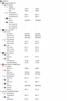

Stáhni HW-monitor a až tam ty chyby budou, tak udělej screen a dej ho sem do přílohy. Pravděpodobně vysoké teploty GK.
kaspik2
Příspěvky: 19
Registrován: listopad 14
Re: Problém s grafikou?
Příspěvekod kaspik2 » 26 bře 2015 17:22
Teď mi to nějak nechce padnout.. :D .. takže nemůžu poslat aktuální screen.., ale co se jedná teploty GK, tak to jsem naposledy měřil v pondělí a vyjelo to až na 71°C. Děkuji
--- Doplnění předchozího příspěvku (26 Bře 2015 19:01) ---
Tak se mi to podařilo screenout, drží se to teda max. 71°C

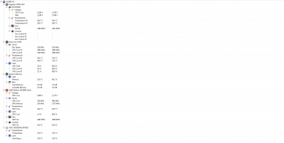

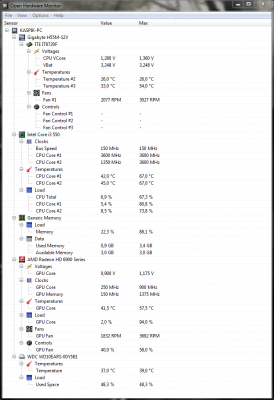

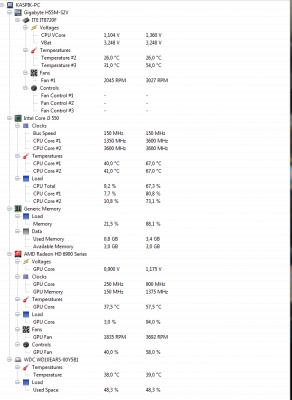

teď mi to zase padlo a všiml jsem si, že většinou když to padne, tak hra udělá nějaký hlasitější zvuk např. hra ArcheAge: .. postava pískla a náhle se zmrazil obraz, repráky začaly bzučet a pískat.. to samé, když hraju CS:GO, ale u Skyrimu se to neděje.. tam to prostě náhodně padne..
Karrex napsal, že to je vadnou grafikou, otázkou však je, či má grafika nějaký vliv na zvuk.
3. ArcheAge jsem spustil znovu cca po 15m znovu padl (odpověd -> vlkosek]
2. poté jsem šel na ArcheAge hrál jsem asi 2h poté to padlo (odpověd -> vlkosek]
1. jsem hrál Rome II, asi půl hodiny.. vše v poho (odpověd -> vlkosek]

Příspěvekod vlkosek » 01 dub 2015 09:09
71°C na procesor je už moc ne? dlouhodobě by to mělo být tak 65°...zkus to ještě prověřit...hraj aspon 15 minut, at se sestava pořádně zahřeje a zjisti max teploty
