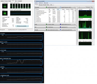

Re: neustálý pokles výkonu, jak na horské dráze.. Prosím o p
http://ulozto.cz/xf7ZMYjJ/s-jpg
Tady posílám odkaz na screeny zatížení systému. Teploty tam nejsou, protože ty jsou opravdu v normálu.
--- Doplnění předchozího příspěvku (11 Dub 2015 13:13) ---
Omlouvám se, mě to bylo jasné, že to je proti pravidlům, jen jsem nevěděl, jak to sem uploadnout, ještě jednou pardon.
--- Doplnění předchozího příspěvku (11 Dub 2015 20:05) ---
Tak už vím v čem je problém a z toho vznikl hnedle další. Jde o to, že jsem si tohle nechal doporučit v ts bohemia, tedy v alfacompu od tamních prodejců. Jak jsem zjistil, procesor má napájet 8 pinová základní deska s chladící kaskádou. Problem je, že já mám 4 pinovou + k tomu jen 4 pinový zdjoj.. Takže to půjdu v pondělí reklamovat. Jen vás poprosím, jestli by jste mě doporučili nějako desku k tomuto procesoru a nějaký zdroj k němu. Byl bych vám velice vděčný a tímhle by se vše vyřešilo =)
