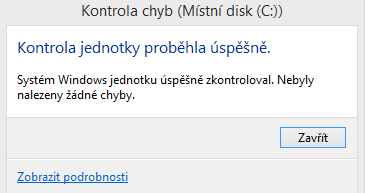

Zkus udělat úklid PC programem Ccleaner a pak spusť kontrolu disku s opravou případných chyb.
FoGgyCz
Příspěvky: 1211
Registrován: srpen 12
Bydliště: Česká republika :)
Re: Zvláštní chování PC / Čím otestovat ?
Příspěvekod FoGgyCz » 21 dub 2015 21:56
Počítač jsem vyčistil CCleanerem. Čistím ho často, takže mi to vyčistilo pouze 477MB a v testu na disk nebyly nalezeny žádné chyby.

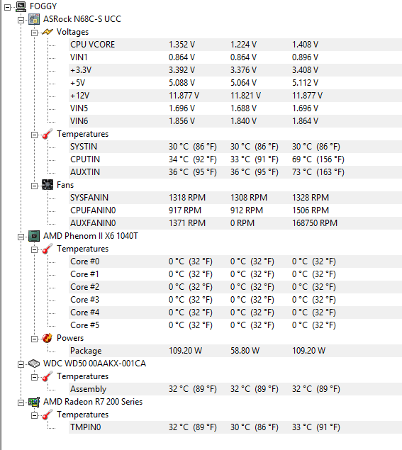

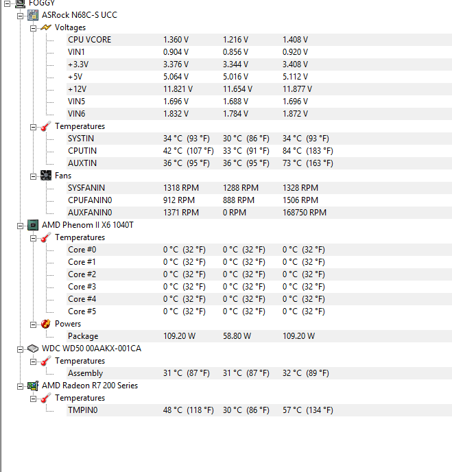

Pokud máš Avast tak zkus test po restartu PC a tak si ověř, zda nemáš v PC nezvaného hosta. Jaké máš teploty v PC (procesor a grafická karta) v klidu a na př. při hře?
FoGgyCz
Příspěvky: 1211
Příspěvekod FoGgyCz » 21 dub 2015 22:43
Avast zkusím zítra. Měl jsem to spuštěné 15 minut a 2% :D
Teploty v příloze.
Zkoušeno ve hře DayZ 15minut.
