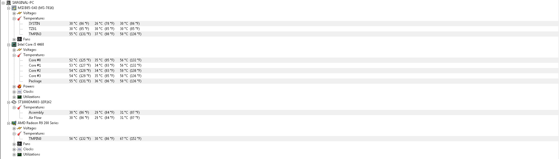

Aha. Jinak chci se zeptat. Jsou teploty v pohodě? Je to po 10 minut hraní hry Guild Wars 2

Re: Jak mám zesílit větráky?
Jo, je to celkem OK, CPU si drž tak do 70°C, grafika snese i okolo 80-85°C, takže OK.
