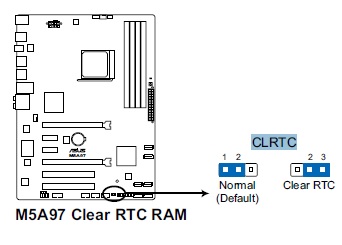

Eventuelně si zkontroluj, zda není zapojen jumper CLR_RTC. Pokud ano, články se budou samozřejmě vybíjet
a CMOS nebude držet obsah.

Re: Vadná základní deska?
Měl by teda být na tom default jo?
