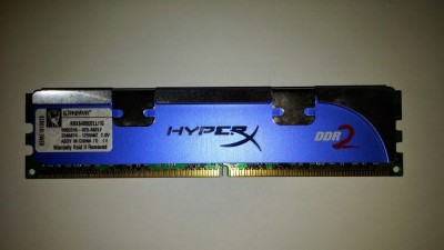

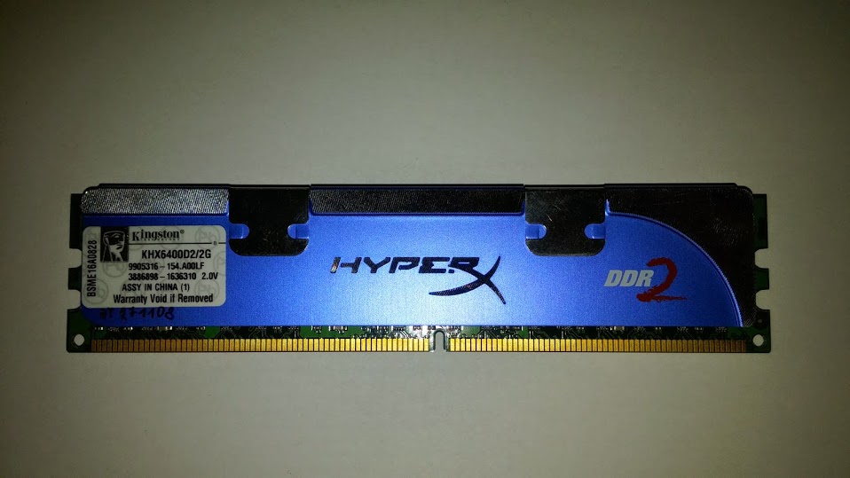

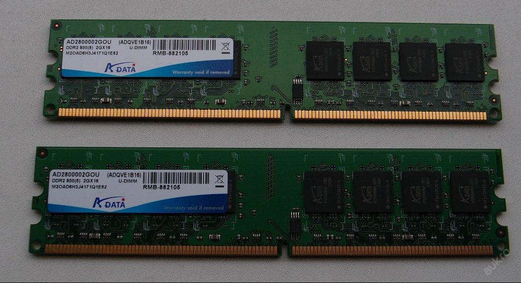

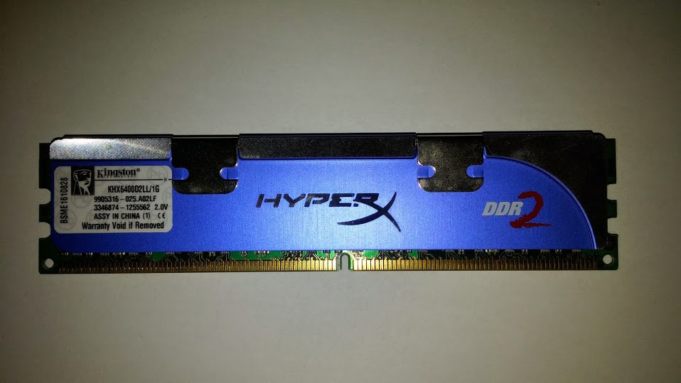

Původní jsou Kingston Hyper X 1gb 800mhz a 2gb 800mhz
nové A data 2x2gb 800mhz
na původní to šlape a když chci přidat ty nové nejde to.

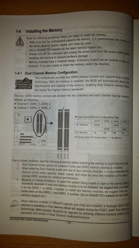

Příspěvekod Preca » 20 kvě 2015 17:30
já tomu právě nerozumím
přikladám foto z manuálu

Už jsem si manuál stáhl. Takže osazování je podle typu RAM, t.zn., jestli jsou paměťové čipy osazený na jedné (SS), nebo obou stranách (DS) RAM. To se musíš podívat a napsat mi, jaké jsou nové a staré 2 x 1. Pak uvedu jak je můžeš osadit.

--- Doplnění předchozího příspěvku (20 Kvě 2015 17:55) ---
tady jsou nové
stará
stará
nové

Podíváš se na paměti, přeci vidíš zda na RAMce jsou "švábi" na jedná straně, nebo na obou.

Příspěvekod Preca » 20 kvě 2015 17:58
všechny mají na obou stranách
--- Doplnění předchozího příspěvku (20 Kvě 2015 18:01) ---
nová A data jde kombinovat s kingston 1gb
ale osadit všechny nejdou:-(

Příspěvekod Pic » 20 kvě 2015 18:04
Takže máš smůlu. Jak je zobrazeno v manuálu k základní desce, na str. 16 - viz tabulka, tak můžeš osadit jen sloty 1 a 3, nebo 2 4. Tedy jen ty 2 nové, nebo ty 2 staré, ale oboje spolu spolu nepoběží.

Příspěvekod Preca » 20 kvě 2015 18:06
tak že nemůžu mít 4x 2gb chápu to správně?
max jen 2x4gb
Pic
Příspěvky: 23292
Bydliště: Východní Čechy
Re: Osazení RAM
Příspěvekod Pic » 20 kvě 2015 18:20
Ano. Buď 2 x 2 GB, nebo 2 x 1 GB a to ve slotech (počítáno od procesoru) 1 a 3, nebo 2 a 4, ale osadit všechny sloty 1 až 4 nejde oboustrannými RAM. Tak to je uvedeno v manuálu, jak sám vidíš.
