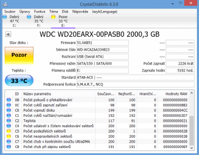

jedná se o 2TB WD disk. Je asi 4-5 let starý. Z CrystalDiskInfo jsem udělal screenshot.
Znamená to že se disku už nedá věřit? Koupi nového jsem zvažoval takže jsem na ni připraven, jen nevím jak moc to spěchá.

Doporučuji zálohovat data o něž nechceš přijít a podívat se po novém disku. Tento již dosluhuje a je otázkou času, kdy doslouží úplně.

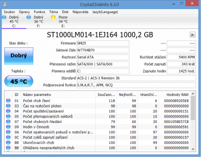

Jen takový dotaz, úplně brutální to ještě není, ale těch 47° na C? Kde ho máš? Nebo to je v nějaké zátěži?

To je disk z notebooku (Acer Aspire V17 Nitro), ten jsem kupoval někdy na podzim. Disk se nachází napravo od touchpadu a při větší zátěži je na tom místě skoro nepříjemné mít položenou ruku. Tohle je teplota při prohlížení internetu, při hraní her to ještě roste.

Příspěvekod Pic » 20 kvě 2015 23:23
Tady toho moc vidět není, ale ten je asi OK. Ten tření je na hraně.
