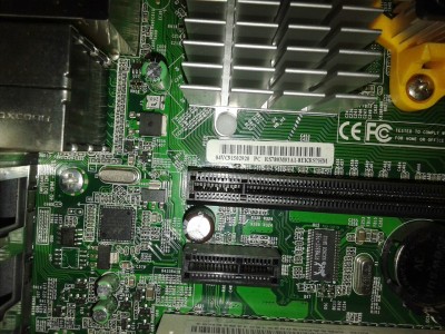

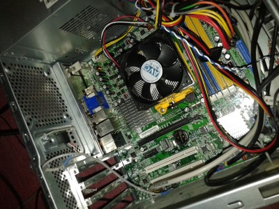

--- Doplnění předchozího příspěvku (24 Kvě 2015 12:20) ---
Přikládám foto pro lepší orientaci v mem problému

Pokud jsou v PC dvě RAM, nech tam vždy jednu a zkus PC spustit. Jaký máš zdroj (značka a W). Zkus vyměnit zdroj, třeba jen si jej půjčit od kamaráda na otestování. Případně zkus si půjčit grafickou kartu.

Vyzkoušel jsi i další RAM, pokud máš alespoň dvě? Odpojil jsi i disk? Pokud jsi si jistý, že druhý zdroj je OK, pak by to ukazovalo na základní desku či procesor. Neuvolnil jsi při odpojování kabelů chladič na procesoru, nebo napájení základní desky ze zdroje? Uvědom si, že radím jen podle toho comi řekneš, takže pokud není informace pravdivá, nemůže být ani rada objektivní.

To, že se točí ventilátory nebo disk neznamená, že je CPU, nebo deska OK, ale že na ně jde napětí.
Pokud je vadný CPU, tak to jinak, než výměnou za jiný nepoznáš, podobně je to s deskou.
Chladič je ten kus hliníku, na kterém je přidělaný ten větrák, opatrně při vypnutém PC s ním můžeš jakoby zakývat a poznáš, jestli drží, nebo je od desky odpojený.

Chladič drží jak přibitý. Grafiku jsem nezkoušel = mám interní a na slepo to nastavit nedokážu
