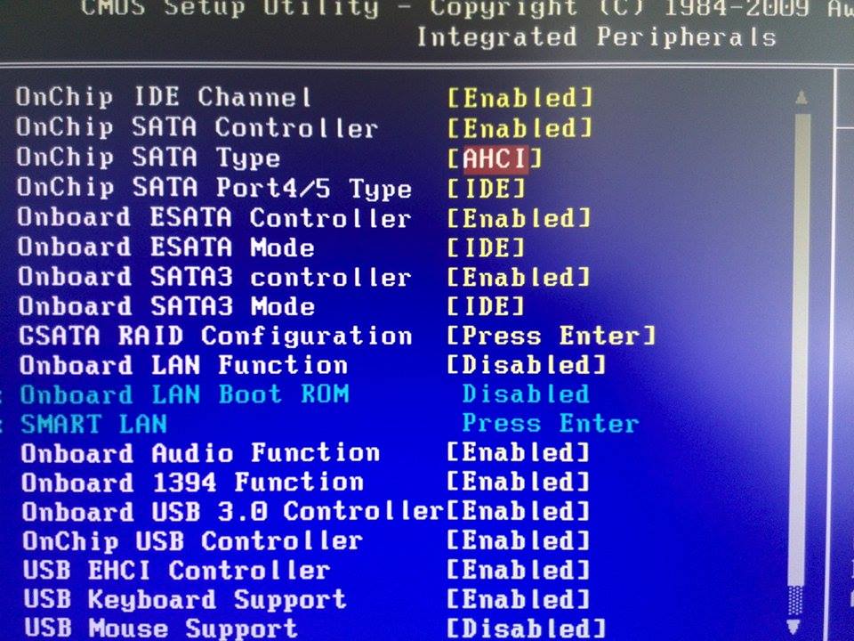

Dneska sem koukl do Biosu, ale nevím co všechno nastavit na AHCI, stačí jenom to první to SATA ? Mám normálně velký pevný disk, žádný ssd nepoužívám. Kde všude teda mám dát AHCI ?

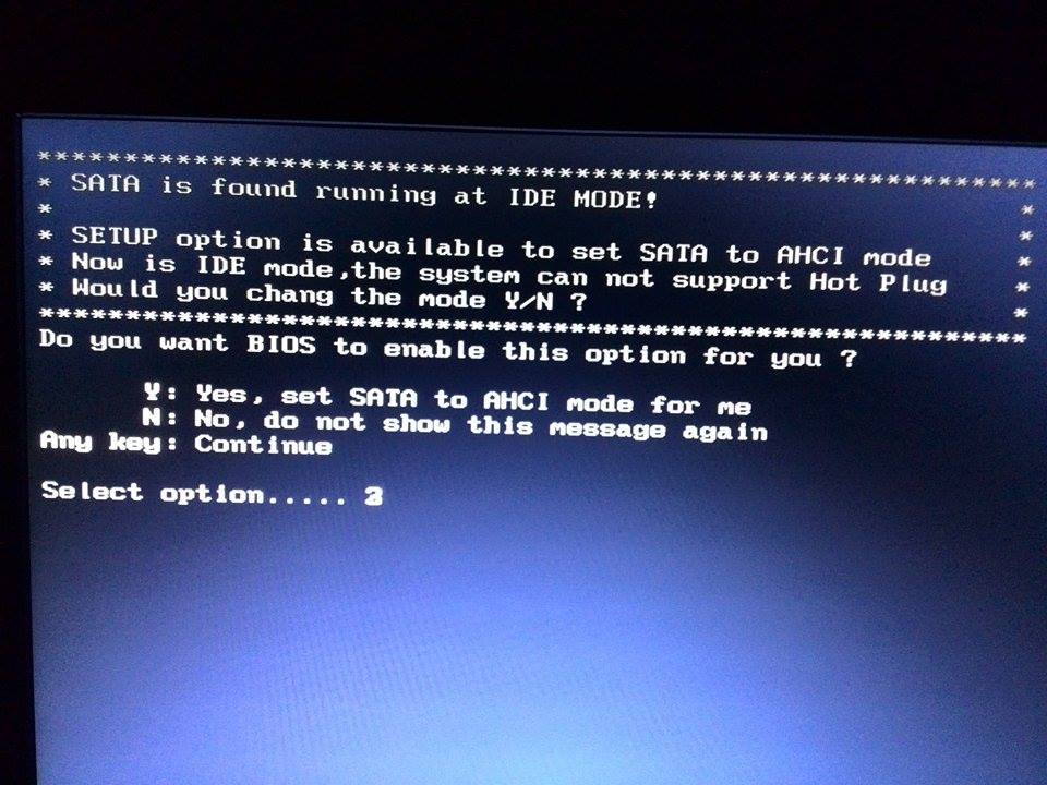

Nebo nebude lepší jenom dat Yes jak mě to vyskakuje jestli to chci přepnout do toho AHCI modu ? Viz obrazek na první strance?
V registrech sem oboje ty věci dal na 0
Dík moc za pomoc, chtěl bych to už dořešit ať mám klid a česem přeinstalovat OS :D

Vsechno kde je IDE prepni na AHCI.
Pokud nepouzivas IDE radic, tak ho muzes klidne vypnout.

Nevím co používám, jenom sem chtěl přepnout na AHCI, takže to Onchip sata type na ahci,on chip sata port4/5 type AHCI, Onboard ESATA mode taky AHCI a to další stejný Onboard ESATA mode taky AHCI ? radši se ptám, aby nevznikl nějáký problém

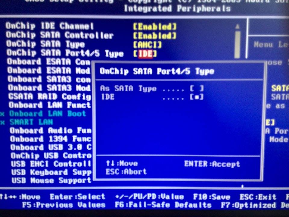

Tak dneska sem dal ty 3 body na AHCI, akorát u jednoho nevím viz obrazék, asi už to jede v AHCI, žádná hláška mě nevyskakuje, takže se vrhnu na přeinstalaci OS. Akorát chci jenom vědět co nastavit tam, či tam nechat to IDE nebo tam dát to druhý. Dík

As SATA type.

ok, přepnu a vrhnu se na přeinstalaci, díky moc
