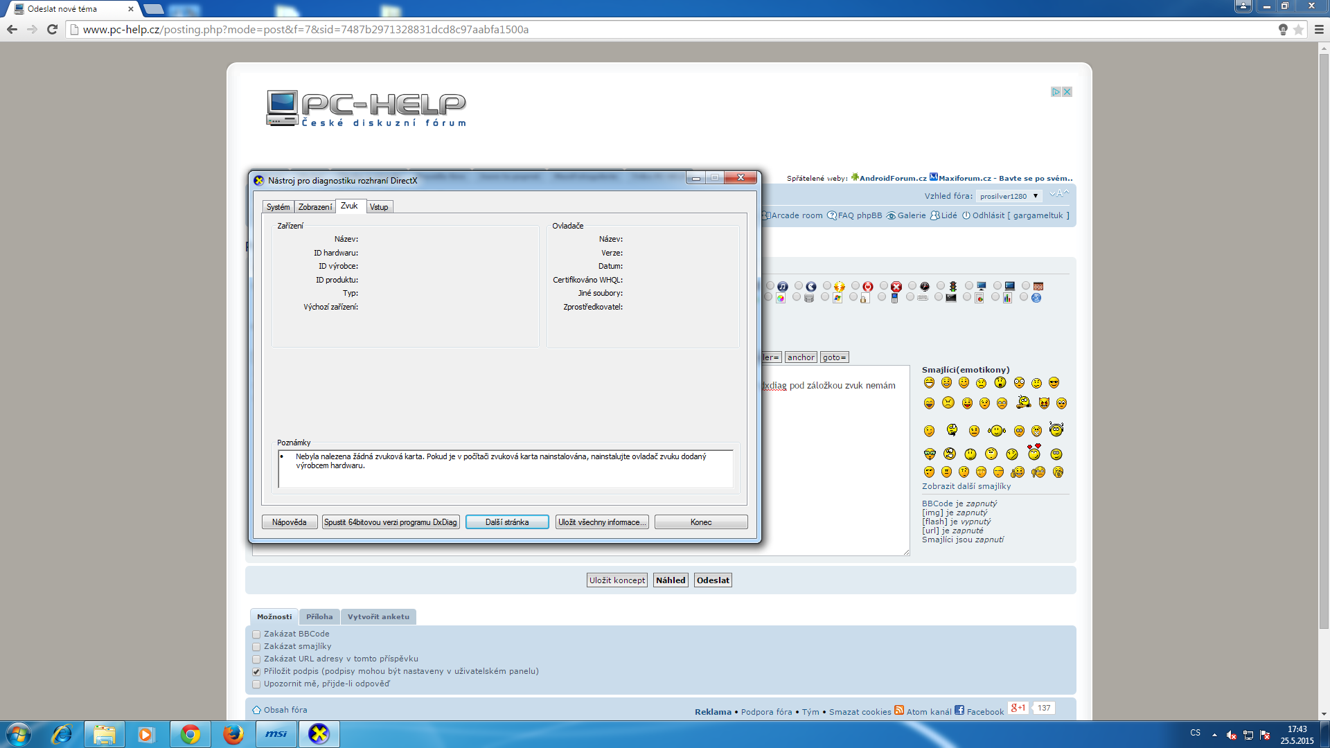

Nainstaloval jsem nejnovější ovladače grafické karty od Nvidia a po restartu PC mi nejde zvuk,už jsem zkusil snad všechny zvukové ovladače.V dxdiag pod záložkou zvuk nemám nic.Karta je asi integrovaná,při instalaci ovladačů z CD které bylo u PC se instalace nespustí a vyskočí hláška We cant find HD audio device.

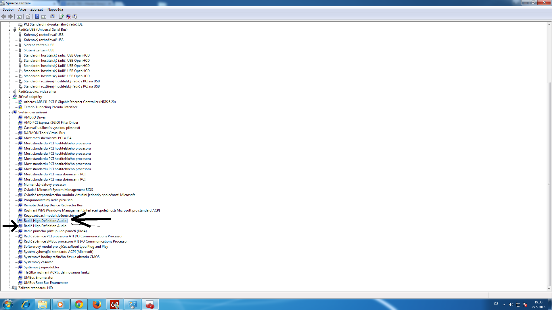

V tom okně, na kartě ovladače klikni na zakázat.

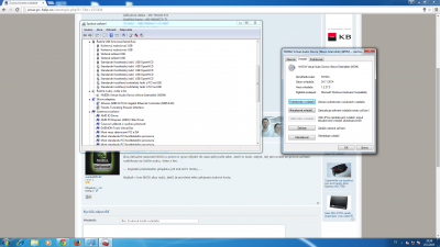

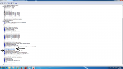

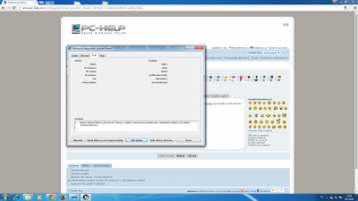

Už jsem z toho blázen,ještě jsem našel tohle dá se z toho vyčíst jaké ty ovladače by to měli být?
--- Doplnění předchozího příspěvku (25 Kvě 2015 19:41) ---
Dobrý už to jde problém byl zde,ale proč tam bylo zakázáno to netuším.

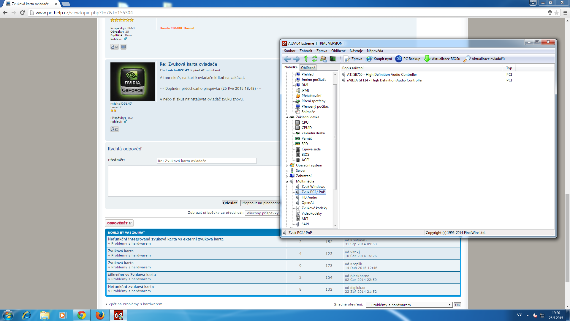

Příspěvekod michal95147 » 26 kvě 2015 14:33
Dej sem ještě screen.
Start-napiš zvuk a dej OK. Potom udělej screen na kartě přehrávání a dej ho sem.
