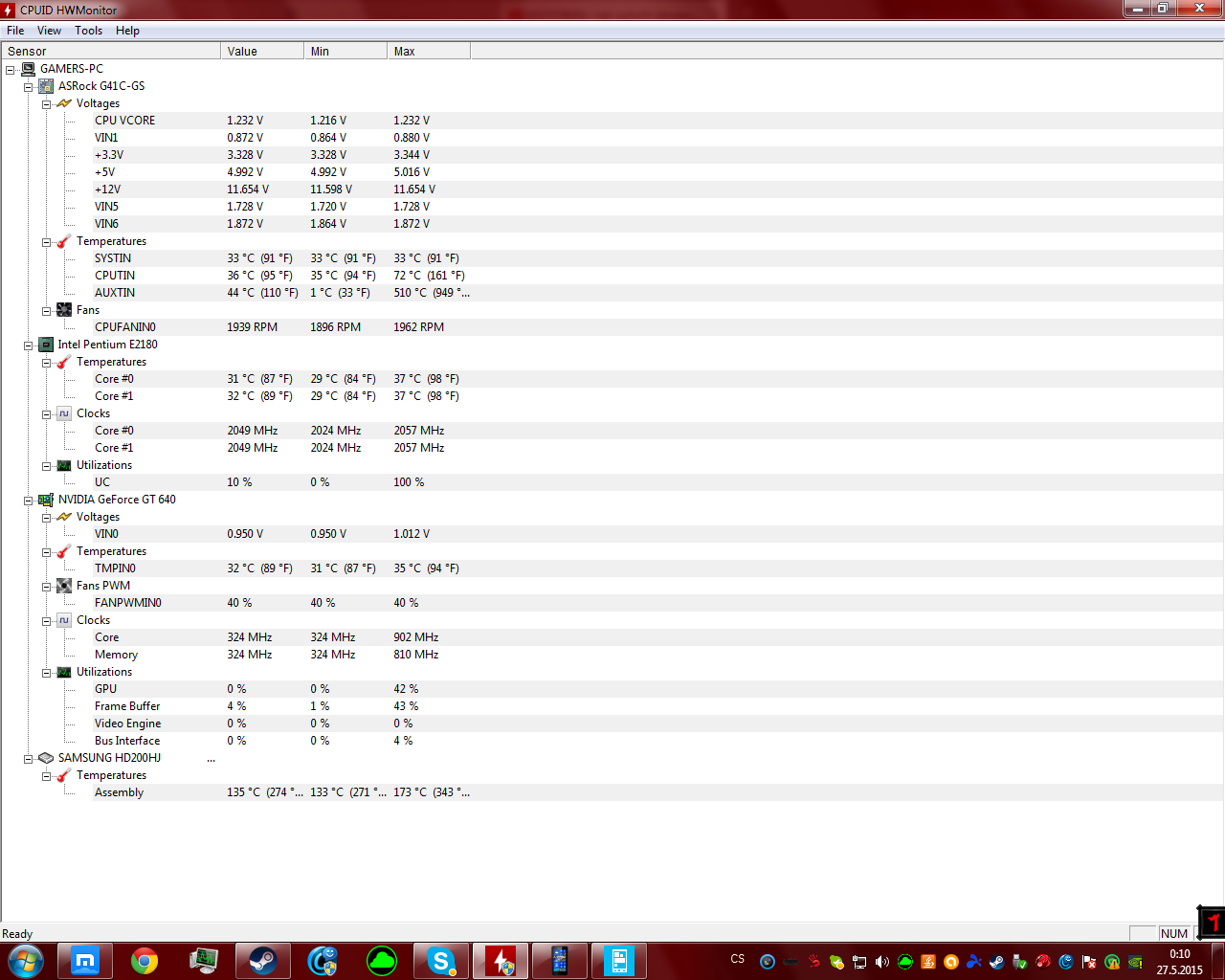

No a já mam minimálně 134 stupnů
to je asi moc špatný

Re: Kolik má HDD nor. stupnů?
Mám to v HWMonitoru
No nahoře, je to ne horky ale takovy jako teplejší, ale skoušel jsem ze spoda a na neco sem sahl na nějáky čtvereček, to sem tam jen hrabl na něj ale pak sem na něj dal na chviličku prs a trochu sem se spálil kdybych ho tam nechal dýl tak by to asi dost bolelo, zachviličku ti sem dám vyfocenou obrazovku mobilem protože fraps mi nejde a nevim kde najít screeny po použití PRTSC.
No rád bych vám sem poslal screen ale jak mam screenout obrazovku ?
--- Doplnění předchozího příspěvku (27 Kvě 2015 00:12) ---
Tady máte screen HDD je úplně dole
HWMonitor někdy ukazuje naprostý blbosti. Při teplotě 130 stupňů by ten HDD už nefungoval.
Mě třeba ukazoval 50 stupňů na CPU a přitom v jiným programu a v biosu bylo 24.
24°C na CPU je hodně málo a v BIOSu není CPU zatížen a hned po zapnutí PC má chladič ještě dost velkou kapacitu, takže CPU je relativně chladný. Navíc v BIOSu může být údaj z čidla desky a v ostatních programech údaj přímo z CPU.
Ale k tomu HDD, kdyby měl tech 130-170°C, tak 1. si o něj spálíš ruku ihned jak se ho dotkneš, 2. už by s největší pravděpodobností nefungoval (170°C je na polovodičové součástky opravdu hodně...) a 3. kdyby měl ten HDD tolik stupňů, tak už by to nejspíš bylo vidět i na nálepce na něm, která by začala měnit barvu. Takže zkus jiný program (třeba AIDA64, klidně jich vyzkoušej několik).
Skusim Te program AIDA
