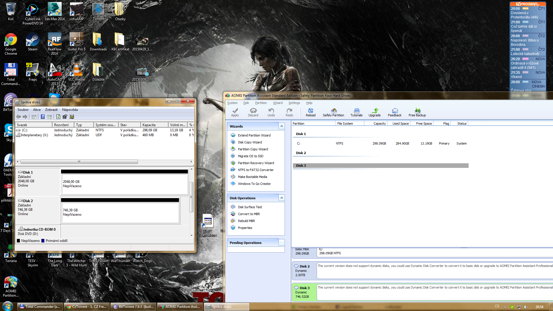

už pár hodin řeším, ale nedohledal jsem řešení mého problému. Koupil jsem HDD 3TB a chtěl jsem ho naklonovat, tak jsem stahnul program Acronis. Při klonování program hlásil, že pokud budu chtít použít celý disk, budu muset program po klonování zapnout Acronise, ovšem tam jsem se asi zasekl. Při spuštění programu nevím co dál. Zkoušel jsem to rozšířit pomocí správce rozšíření kapacity v Acronisu, ovšem to nijak nepomohlo. Také jsem zkoušel něco ve správě disků ve windowsech, ovšem tam jsem toho taky moc nezmohl. Před klonováním jsem ve správě disků zkusil disku přidělit oddíl a PC mi ho v pořádku ukázalo jako 3TB. Teď jsem se dostal do situace, kdy jsem oddíl vytvořený Acronisem smazal a správce disků vidí původní 3TB disk jako jeden 2TB a druhý 746GB. Přikládám i screenshot toho, co právě vidím. Za případnou pomoc budu velmi vděčný.

Problem je v tom, ze je pouzit MBR a ne GPT.
Jelikoz je pouzit MBR, nelze vytvorit vetsi oddil nez 2 TB (proto se to rozdelilo na 2 TB a zbytek).
Aby bylo mozne pouzit plnou kapacitu 3 TB, je nutne ten MBR disk prevest na GPT - pokud ale pocitac nebootuje pres EFI(jako ze asi ne, kdyz je stavajici disk MBR), uz se stavajici operacni system nespusti.
Nejjednodussi je udelat cistou instalaci na ten 3 TB disk s tim, ze se v BIOSu zakaze legacy support a aktivuje booto pouze pres EFI, pak pujde zalozit jeden 3 TB oddil pro instalaci OS.

No, obě části disku jsou nyní převedné na GPT. Mám tedy něco upravit v BIOSU, nebo je jediné řešení nová instalace windows na 3TB disk? Mám na disku dost věcí, o které bych nerad přišel (především nainstalované pluginy do 3DS Maxu, které už neseženu a instalačku nemám). Přijde mi to celé divné, obvzlášť, když jsem před klonováním mohl vytvořit oddíl o velikosti 3TB. Případně by se dalo nějak kompletně zformátovat ten 3TB disk, abych byl tam kde na začátku, když jsem ho prvně připojil?

Ten disk lze naformatovat na 3TB - kdyz bude GPT a nebude se na nej klonovat puvodni disk. To lze udelat na dva kliky.
Problem je v klonovani toho puvodniho disku (MBR) na ten 3 TB disk, protoze pri klonovani to nemuze vytvorit oddil vetsi nez 2 TB.

A pokud budeš chtít z takového disku zavádět operační systém, pak to lze pouze prostřednictvím UEFI.
