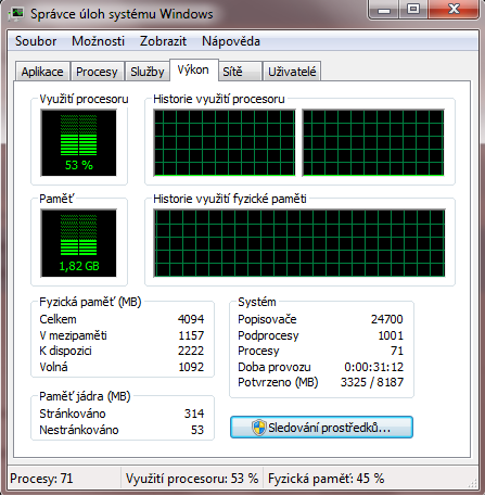

Příspěvekod Alphast » 18 čer 2015 20:29
VSync jsem zatím vypínat nezkoušel, ale myslím, že to nepomůže, protože vím, že v L4D2 ho nemám a taky to padá.
Screen v příloze
--- Doplnění předchozího příspěvku (18 Čer 2015 20:29) ---
Zdá se to být OK.

Re: Nestabilní FPS ve hrách
Příspěvekod Karrex » 18 čer 2015 20:47
Toho správce otevři, jdi hrát a až to dropne, udělej screen.
Naposledy upravil(a) Karrex dne 18 čer 2015 20:47, celkem upraveno 1 x.
Příspěvekod Karrex » 18 čer 2015 20:48
Při screenutí jsi měl ještě spuštěnou hru? Jestli jo, tak tím to nebude, teploty ses díval?
Příspěvekod Alphast » 18 čer 2015 21:06
Ano měl jsem ji spuštěnou. Teploty jsou ok, až na grafiku která hodně topí.. 77st. na starou radeonku bude asi hodně že?
--- Doplnění předchozího příspěvku (18 Čer 2015 21:08) ---
Tak už vím .. odešel mi větrák na grafice :D
--- Doplnění předchozího příspěvku (18 Čer 2015 21:10) ---
Tak ne! je zaseklej
