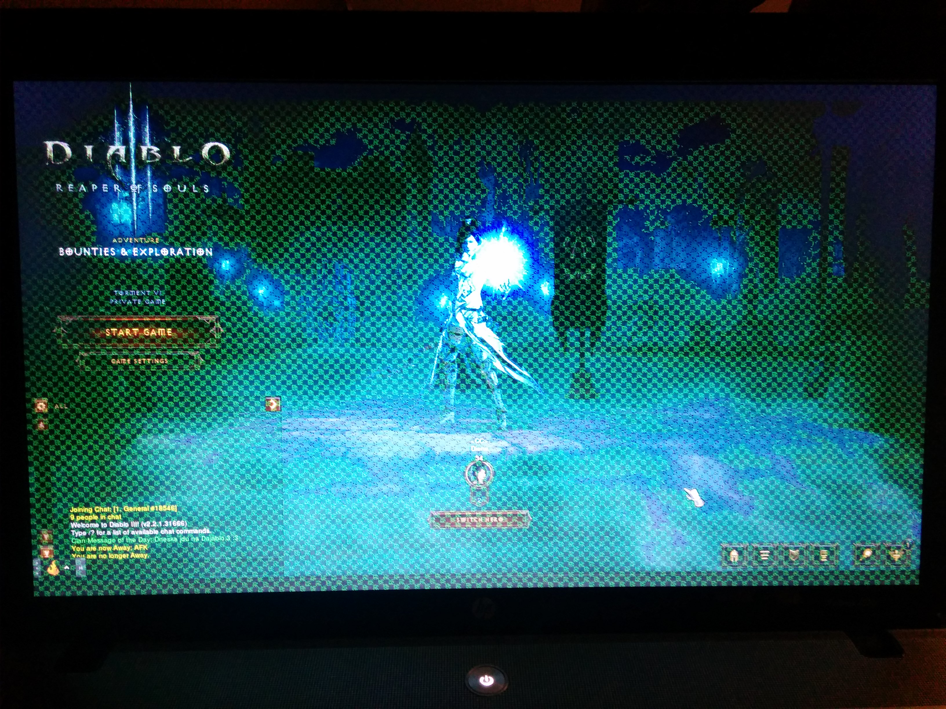

Dobrý den, před pár minutami mi jaksi odešel notebook. Zapla jsem si Diablo 3 a jen jsem to nechala načtený (tam kde je ta postava) a na chvíli jsem odešla (asi 5 minut). Předtím počítač nic takového neudělal, nikdy jsem to neviděla ani u sebe a ani nic podobného. Napadlo mě že možná odešla graf. krata nebo nějaký spojení s monitorem nebo hard disk? V podstatě jsem přišla po bezproblémovém běžení a najednou obrazovka jako šachovnice (zelená, fialová) a seklá obrazovka (viz obrázek)
. Nešlo nic, počítač v klidu běžel, přehřátý nebyl (občas na vysoké teploty trpí, ale mám chladící podložku a a ta to tlumí, není to příliš horké - až vůbec .. Avšak dříve se to z přehřívání vypínalo, PC jsem nečistila od prachu). PC by neměl být ani nijak infikovaný, nedávno jsem pomocí tohoto fóra PC čistila a od té doby jsem nestahovala žádné jiné věci než 2 hry od Blizzardu. Poté co jsem PC na tvrdo vypla, se počítač rozjel ihned (ne takové to pomalejší načítání) a černá obrazovka.. F8 ani nic. Připojila jsem k tomu i monitor, prý nenašel žádný signál. Když jsem pak tlačítko rychle stiskla tak se okamžitě vypl (nemá nastaveno že při přiklapnutí jde jdo spánku). Pak jsem taky zkusila Quickweb a taky nic.. Rozjede se, svítí tlačítko připojení k síti, avšak když stisknu capslock, tak nesvítí že je zaplý. Jediné co jsem viděla bylo to, že když jsem to jednou znova zapla - že to tam rychle a intenzivně bliklo a to bylo vše. Pak dole mám světýlka co ukazují že pracuje nebo tak. Když jel v pořádku tak svítí neustále. Teď? Svítilo to asi jen 2x ze všech spuštěních a taky jen párkrát se to vyplo na tvrdo normálně ( a ne teď "okamžitě"). Obrazovka je zkrátka JEN černá a ani nějaký náznak naskočení - nic. Takový ty startovací zvuky normální .. Ale dál nic. .. Netušíte co by to aspoň zhruba mohlo být a na kolik by mě vyšla např. oprava? Díky za rady
PS: Ještě poslední dobou mám ve hrách problém s "rozlomenými" ukazateli (myš). Zkrátka ve hře je rozlámaná nebo přeškrtnutá. Po vypnutí hry pak problémy přetrvávaly. + to Diablo jelo nějakou dobu bez problémů (asi 20 minut a nikdy problém nebyl) a až po těch 5ti min co jsem byla pryč se stalo toto

To vypadá na "upečenou" GK. Pokud je ještě v záruce, tak reklamovat.

Ano, ještě by to mohla být závada chipsetu.
Pokud se ntb přehříval, je nejpravděpodobnější vada VGA (jak již psal Pic) nebo chipsetu.
Jelikož je většina VGA čipů naletována přímo na základní desce, jedná se v obou případech o závadu základní desky.
Vadný čip se musí odletovat na speciální pájecí stanici a přiletovat nový. Cena se vyšplhá na několik tisíc a zpravidla vyjde laciněji
nějaká použitá základní deska z eBay.
Závadu pevného disku bych spíše vyloučil. Ostatně pokud ho odpojíš, musí se ntb spustit i bez něho, což pravděpodobně neudělá.
