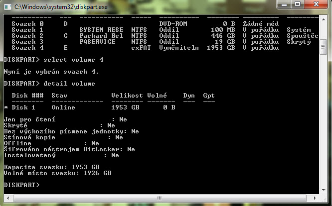

Tak jsem úspěšně našla všechno, a vypadlo mi toto:

Příspěvekod MiliNess » 22 čer 2015 10:50
Tak ještě jednou spusť ten Diskpart, označ si tu flešku (pakliže se nezměnilo pořadí disků, tak to bude SELECT DISK 1) a piš příkazy:
CLEAN
CREATE PARTITION PRIMARY
SELECT PARTITION 1
FORMAT FS=NTFS QUICK
EXIT
