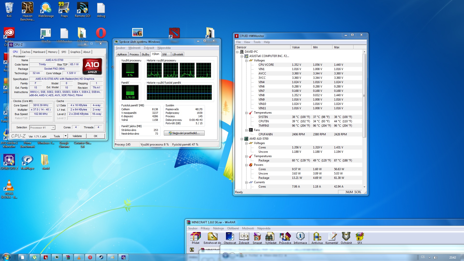

tady mam info z hw monitoru opravdu mě to uš štve

asi 15 vteřin zatížení na na 100% eště chvíli a nasledoval by restart počítače pomocte někdo prosim uš nevím co stim mam dělat chladič sem kontroloval asi stokrát uš nevím

všechno je v pořádku, tepltoty s velokou rezervou v limitu a voltáž taky OK...Tipl byhc problém ve zdroji.

tak zdroj mam Seasonic SS-500ET-T3 a teploty sou při zatíženi výši mývam i přes 90 a pak se stane ze se počítač restartuje jinak teplota 87 je v pořatku ?

87 v zátěži už ais bdue dost, hele, ještě nainstaluj Coretemp a kolik budeš mít v něm. V idle ukazuje blbosti, ale v zátěži v něm by si neměl přelézt 70 C. Eventuálně zaznamenej třeba i CPU-Z, jaké napětí v něm máš v zátěži.

To záleží, kterému teplotnímu čidlu budeme věřit. Čidlo v patici CPU detekuje normální teplotu, čidlo v CPU detekuje teplotu velmi vysokou.
Osobně věřím čidlu v CPU. Max. Tcase AMD A10-5700 je někde kolem 71°C. Ve tvém případě je o 16°C vyšší, než max., tepelný obvod v CPU po chvíli při takové teplotě musí vygenerovat
signál THERMTRIP# a south bridge pak vypne počítač.
Takže se patrně přehřívá. Při plném zatížení (1,431V napětí jader), není chladič schopen CPU uchladit.
Vzhledem k tomu, že otáčky ventilátoru chladiče CPU byly v zatížení na maximu, patrně nedokáže chladič odvádět dostatek tepla kvůli mizerné konstrukci.
Arctic Alpine 64 GT Rev.2 je dost mizerný, výrobce uvádí Max. Cooling Performance 70 Wattů, AMD uvádí pro A10-5700 TDP 65 Wattů. Vzhledem k tomu, že oba výrobci lžou (AMD ubírá, Arctic přidává) a vzhledem k tomu, že se obojí nedá až tak přesně porovnávat, bude nejspíš ten chladič nedostatčný. Sám výrobce uvádi Recommended for TDP up to TDP 65 Wattů, což už je na hraně a spíše se nepočítá s tím, že procesor pojede v plném zatížení delší dobu.
Nebo nemáš zajištěnou dostatečnou cirkulaci vzduchu v bedně nebo ho máš zaprasený (což nepředpokládám). Jestliže sundáš bočnici case a stejně se to bude přehřívat, mrkni se po novém chladiči.
