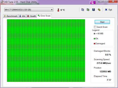

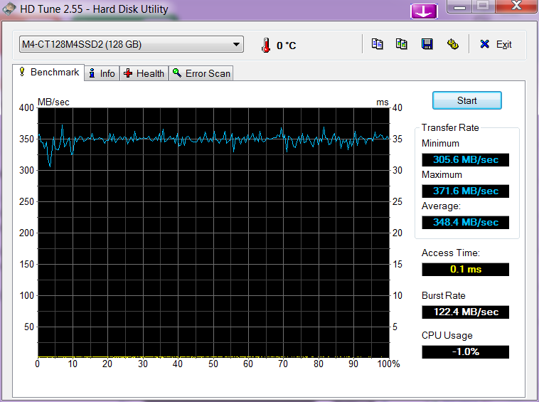

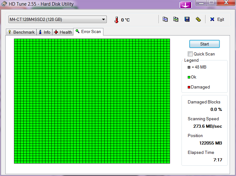

Elrossx
Příspěvky: 8
Registrován: červen 15
Re: Zamrznutí PC + problém s BIOSem
Příspěvekod Elrossx » 23 čer 2015 16:02
Snad jsem použil správný HD Tune, byla tam ještě trial verze HD Tune Pro, ale tu jsem nezkoušel.
MiliNess
člen BSOD týmu
Příspěvky: 9112
Registrován: říjen 09
Bydliště: Cheb
Příspěvekod MiliNess » 23 čer 2015 17:27
Tady to vypadá naprosto normálně. Já osobně nevím. Vyměň datový kabel k SSD a uvidíš. Může to být závada, která se objeví jen občas.
Možná za to může i to přehřívání, těžko říci.
