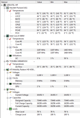

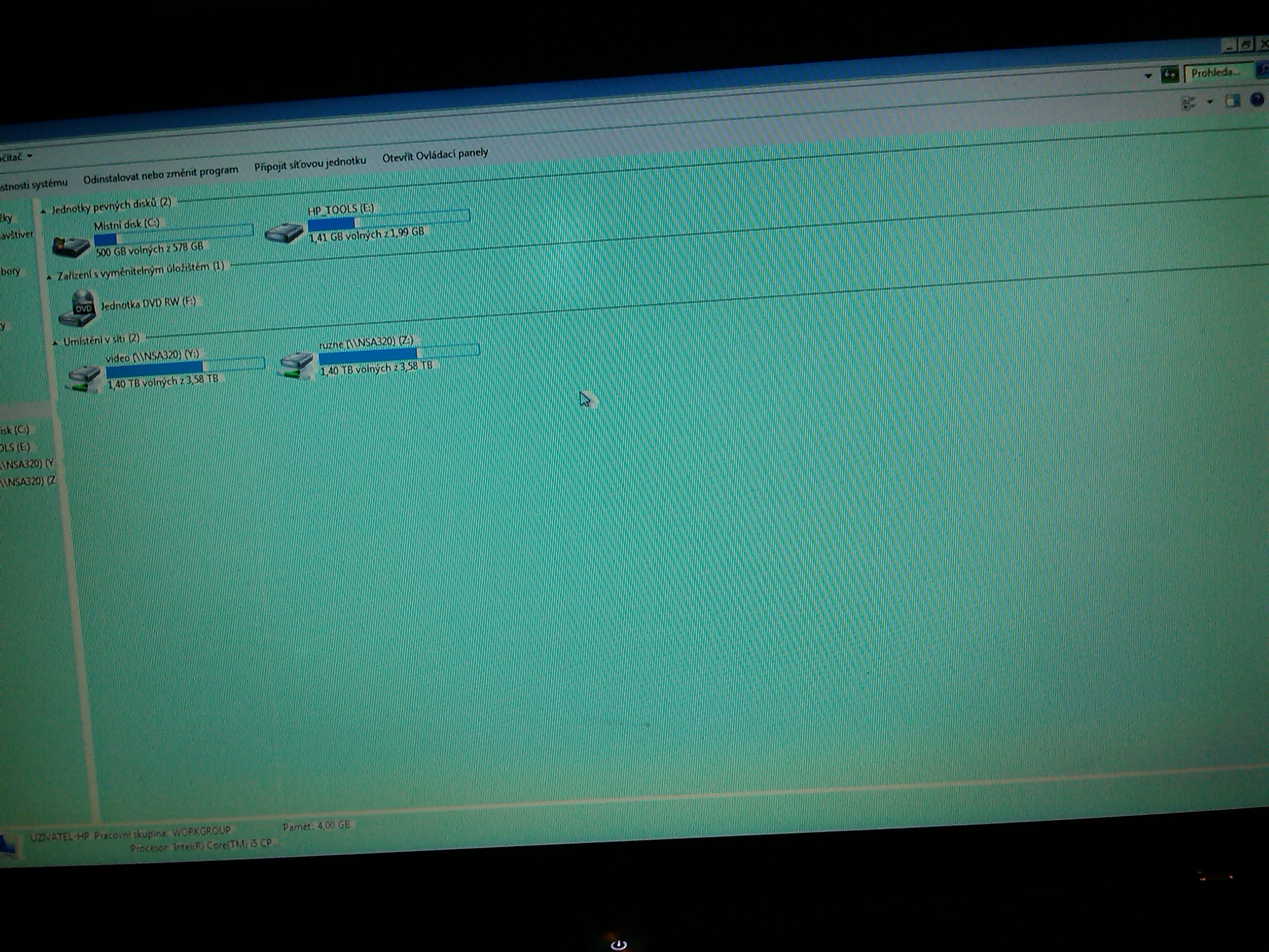

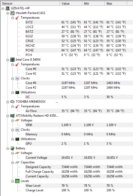

Na jednom ntb v domacnoti blbne bíla barva še někdy je modrá a stavalo se to jenom u oken a poslední dobou i ve hrach někdy to vyhodí ňaké pruhy s ňakou barvou.Jinak monitor už má uprostřed ňaké bíle tečky a okraje monitoru jsou trochu bělejší zkoušel jsem to připojit na druhý monitor tak problem není.Protože mi přide že to muže být i přehřívaní protože ntb hučí fakt hlasitě tak tady přikládam screen hw monitoru

teploty mirně při zatížení při spuštění programu sony vegas

Kdyz se ten jev neobjevuje, tak mas normalni obraz ?
Jestli si opravdu zjistil, ze na druhem monitoru problem neni zobrazen (zrovna kdyz problem zpozorujes) tak to vypada, ze flex kabel z LCD do zakladni desky je bud poskozen nebo je uvolnen.

no řekl bych že ten moj,itor odchazí tak i tak protože uprostřed má bile skvrny které nejsou parné ihned a nakraji trošku bílejší barvy.Ale když se to neobjevu tak je to normalní obraz

Pokud jsou uvedené tečky (vadné pixely) na monitoru a nerovnoměrné podsvícení (světlejší okraje), může být poškozen i displej.

ale hlavně by mě zajimalo ty teploty z hwmonitoru které jsem hodil buď je to blbost a nebo je potřeba ntb vyčistit

Problémy s teplotou ntb jsou všeobecně známé a to díky stěsnané konstrukci. Teplotu zvyšuje i postupné znečištění prachem uvnitř ntb. Zkusit vyfoukat prach, nebo to zadat servisu. Teplotu samozřejmě ovlivňuje i zatížení náročnějšími programy i doba zatížení. Tebou uvedené teploty nejsou kritické, pokud to je při vyšším a delším zatížení.

Resenim bude se podivat na jiz zminovany flex kabel zda neni poskozen nebo uvolnen. Chybny monitor nedela bile cary.
