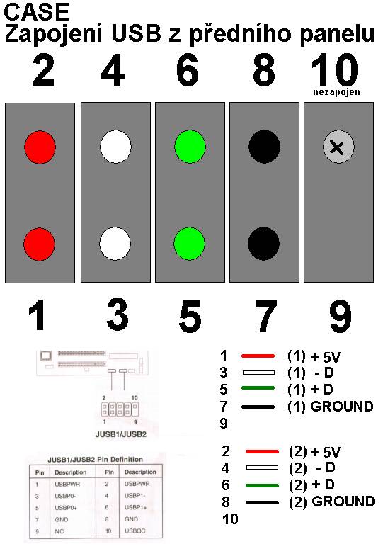

Ahoj mám redukci z usb na port ale stala se nehoda z redukce se vytrhl kabel mám bílí, zelený, červený a černý kabel a na redukci (odkud se to vytrhlo) je na místech odkudse to vytrhlo bylo GRD(nvím na 100% de to blbě přečíst), D+, D- a VCC. kam který kabel patří toť otázka.

Obvykle zapojeni USB je
+5V cerveny
data- bily
data+ zeleny
zeme cerny
ale neni na to norma, takze to muze byt klidne uplne jinak.

A nějaký nápad jak to zjistit ? někde jsem četl že se to dá zjistit podle diody nebo co. Jako jestli bliká nebo svítí.

snad to pomůže

2 Toustík: Zatím moc Děkuji :)
