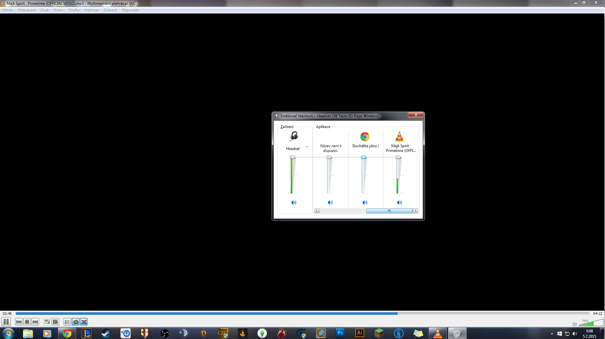

Ahoj, mam sluchátka Sound blaster tactic 3d rage wireless a ukazuje mi to ve směšovači hlasitosti že jsou sluchátka připojené a i mi to ukazuje jak se tam hýbe zvuk ale já neslyším ve sluchátkách nic.. nevíte čím by to mohlo být? =)

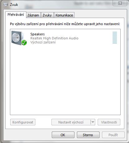

jestli jsou fakt usb jak jsem asi našel tak zkus přeinstalovat ovladače a nebou se mrkni jestli vystup těch sluchatek má povolený nebo daný jako hlavní
zde se podivej jestli to není zakazené a popřipadě to povol

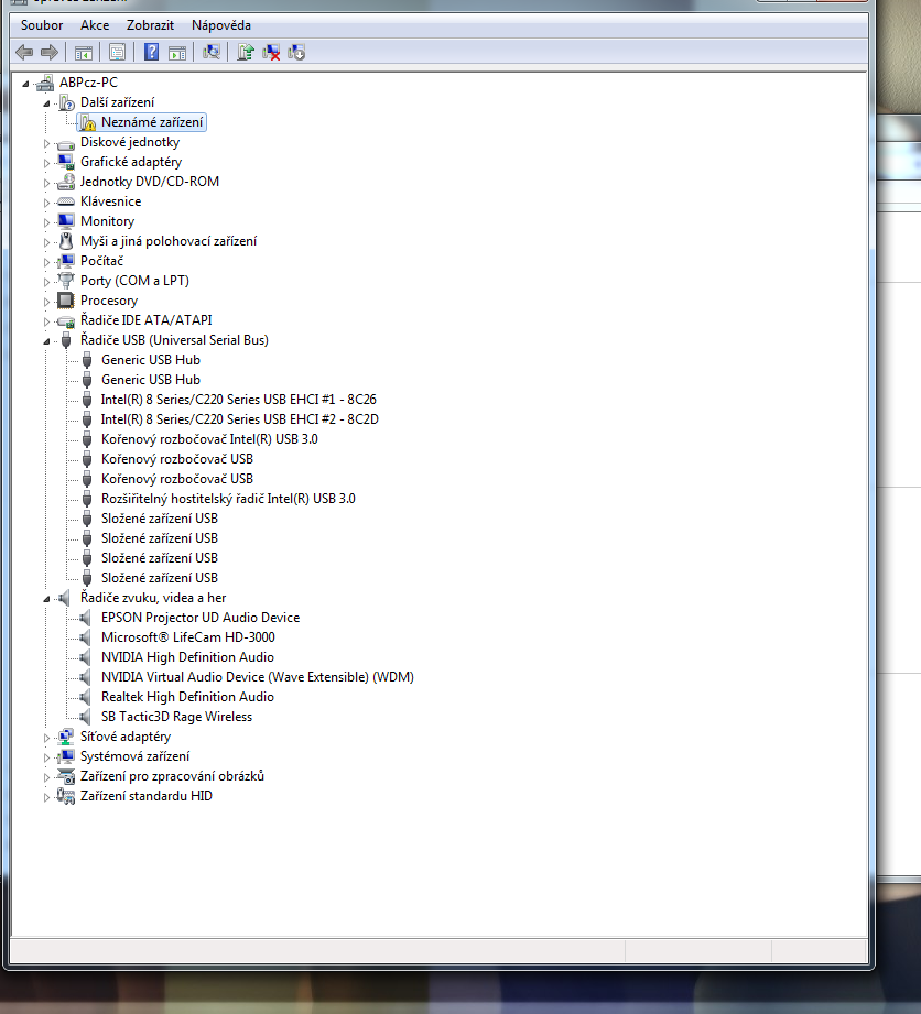

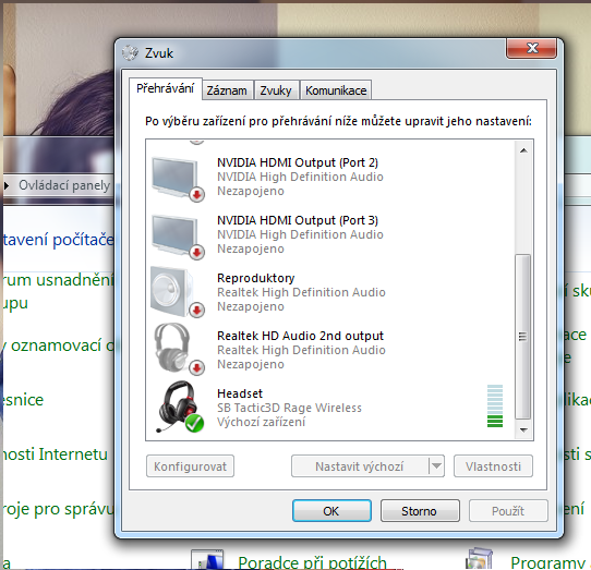

Několikrát jsem reinstaloval ovladač... a jako halvní to mám uvidíš v příloze, mě ukazuje že vše funguje ale ve sluchátkách nic neslyším =/ a fakt mě nic už nenapadá...

Je pravda že v usb se mi neukazuje ovladač na spárování.... pokusim se ho najít někde ke stažení snad to pomůže =)

na druhém pc jsem pouze vložil flashku a zapnul sluchátka =/ =D já bych potřeboval najít ten usb ovladač který mi tam očividně chybí
