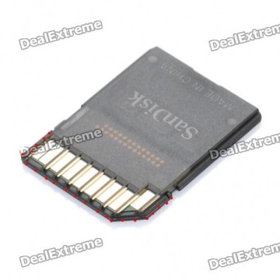

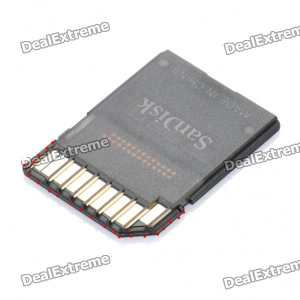

Tak to tedy nevím, jak se mi to podaří tak tence přelepit. Odlomila se mi jen ta tenoučká hrana, viz natečkováno na obrázku.

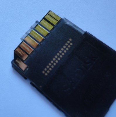

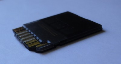

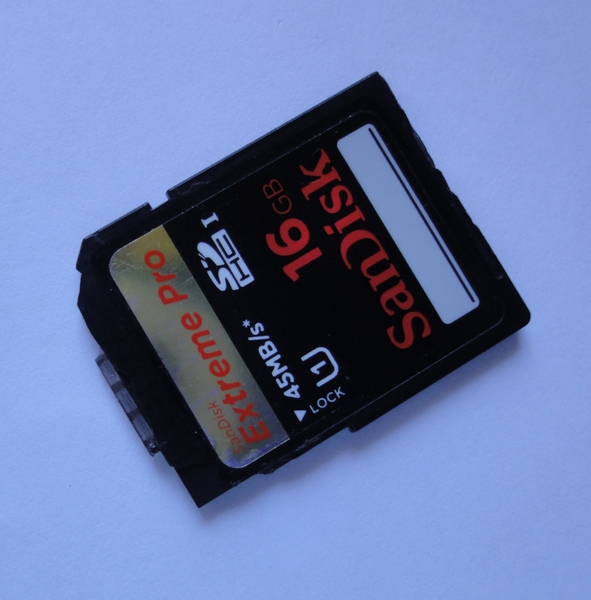

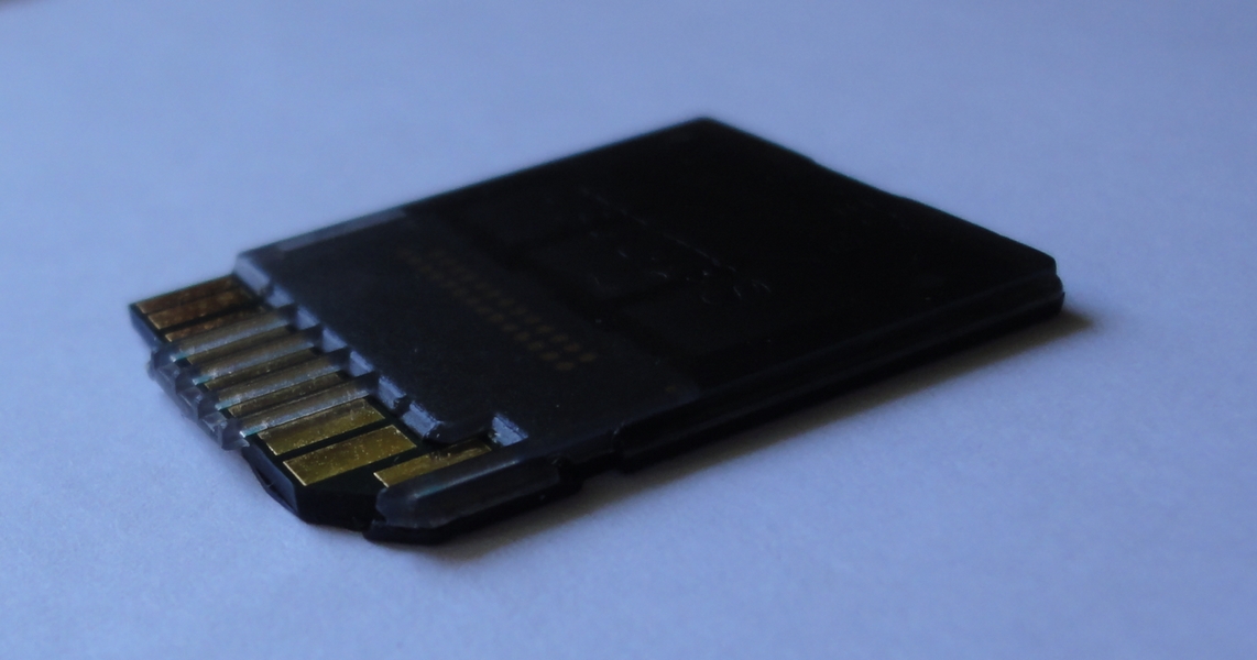

Zkus vyfotit u kartu, jak moc špatné to je.
beneva
Příspěvky: 115
Registrován: září 10
Pohlaví: Žena
Re: poškozená paměťová karta - mechanicky
Příspěvekod beneva » 07 črc 2015 11:37
Tady to mám:
Hoff
Příspěvky: 833
Registrován: leden 11
Příspěvekod Hoff » 07 črc 2015 13:46
Z nějaké destičky bych vystříhnul ten kus co chybí. Stačil by i karton vhodné tloušťky. Možná by se ani nemusel lepit.
Poklud by pak zůstal uvnitř, vytáhne se pinzetou (při vypnutém zařízení).
beneva
Příspěvky: 115
Pohlaví: Žena
Příspěvekod beneva » 07 črc 2015 16:05
Takže jde o to zaizolovat ty trčící kousky uprostřed? Nemám šajnu, jak to ve čtečce funguje a co má mít kontakt a co ne.
