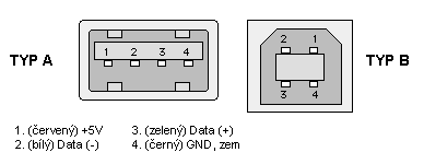

voltmeter nastavíš na stejnosměrný(=) napětí na první rozsah větší jak 5V. 1 drát strčíš do COM(tušim že to na multimetrech takto bývá) a 2 drát do V,Ω(většinou bývá hned vedle COM, 2. drát připojíš na 4. spoj a 1. drát na 1. spoj
a měl by jsi naměřit 5V(nevim jestli by jsi něco naměřil mezi 2 a 3)
P.S. máš typ A obrázek vlevo
