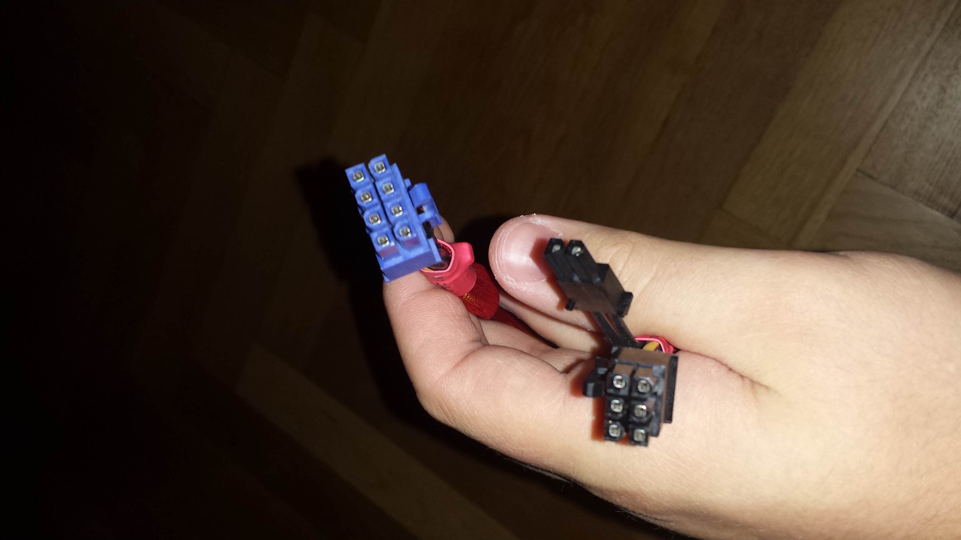

Mám dotaz ohledně napájení grafické karty. V současnosti mám GTX670, kterou napájí jeden 6-pin a jeden 8-pin. Přecházím ale na 980 kde jsou potřeba dva 8-piny. Problém je v tom, že u zdroje mám jen dva 8-piny přičemž ten druhý je zapojený na desce. Lámu si hlavu nad tím, jak to udělat. Našel jsem doma kabel 6pin-8pin - na zdroji 6pin zapojit můžu, jelikož je modulární tak se ptám, mohu zapojit do zdroje 6-pin a druhou stranu (8pin) mohu zapojit do grafiky ? nebo musí být ve zdroji vždy víc pinů než ve výstupu (resp. v té grafice). Nebo to mám udělat jinak?

Re: Zapojení napájení grafické karty
Příspěvekod Martab » 14 črc 2015 22:38
Můžeš to udělat klidně tak jak popisuješ.

Příspěvekod GarGy » 14 črc 2015 22:43
Tak když koukám na ten kabel tak je sice na jedné straně 6pinů, jak jsem psal ale u toho jsou ještě dva bokem. Bude to vadit ?
Příspěvekod Martab » 14 črc 2015 22:45
Jo takto, já myslel, že máš redukci 6pin to 8pin
Příspěvekod GarGy » 14 črc 2015 22:48
Přesně tohle potřebuji. Nedodávají to z grafikou ?
Příspěvekod Martab » 14 črc 2015 22:58
Mělo by to být dodáváno s grafikou. jakou přesně budeš kupovat? Apropo potřebuješ určitě GTX980?
