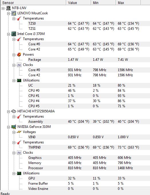

Zdravím
Už se mi stalo že při zatižení ntb se mi shodil celi ntb mám podezření na teplotu procesoru tak jsem udělal screen při zatižení
Po zapnutí pc jsem na nic nečekal vzal větřak položil ho na stůl pozvedl jsem ntb a chlatil jsem ho ze spodu a chyba už nenastala
Přikladam taky log z hw monitrou

Heleď měl jsem stejnej problém, pomohlo mi vyčištění větráku (po 4 letech). Teploty klesly asi o 25%. Ještě přemýšlím nad repastingem.

ntb byl před 4 +/- kompletně rozložen a vyčištěn říkam když mám větrak na víc tak to uchladim a teploty mam pod 50°C

Pokud to musis zespoda chladit, tak mas teplotu pres 95 stupnu, protoze tepelna pojistka je nekde kolem 100 stupnu.
Nektere notebooky maji tepelna cidla umiste na tak, ze teplota komponentu je vyazne vyssi nez kolik ukazuje cidlo.

Co nějaká podložka ? Vím že to není moc přenosný ale pokud jsi delší dobu u notebooku a hraješ hry popř koukáš na filmy nebo pracuješ dost mu tím ulehčíš práci co se chlazení týče. Podložky nejsou moc drahé a životnost notebooku to uřčitě prodlouží.

dřív mi to nedělalo u dané hry bojim se že to bude i více nic meně při normlaní činosti se mi to nestalo.A zrovna do podložky investovat slyšel jsem že je to zbytečné kvuli hluku větrakum ale učel to splní.Když už bych chtěl chladisí podložku jakou bych měl vzít k Lenovo V560
