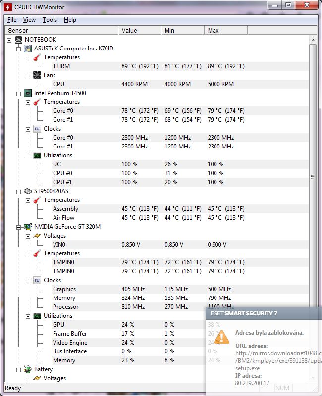

Zdravím, notebook se vypíná hlavně při přehrávání videa jak na HDD tak na youtube.
Tři videa na youtube, film a wincmd (počítání velikosti složek). Než jsem stihl udělat screenshot, tak se noťas 2x vypnul.
Nevšiml sem si teho ESETu, snad to nevadí...

Dle fotky se jedná určitě o přehřívání notebooku. Ty teploty nejsou pořízeny při zátěži a už tak jsou strašně vysoké, tudíž když ho trochu zapřáhneš, tak je to jasné. Určitě vyčistit, profoukat :-)

Nikdy sem nemel rozdelane notas, cistim jenom PC. Mam se do teho postet sam?
