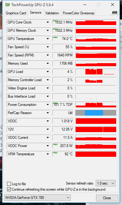

Dobrý den , jak je možné když moje grafika má mít VDDC 250W ale při maximálním zatížení je jen 207W ? Problém s výkonem tu je a dlouho jsem nemohl přijít na co to, co by to mohlo být, mohlo by to být tímhle ?

Ne, spotřeba záleží i na tom, jaké konkrétní části jsou zatíženy, 100% neznamená, že všechny části najednou jedou na max.
100% v jedné situaci může být jinak než 100% v jiné.

Zalezi i na procesoru.
Grafiku lze zatizit na 100% jen pokud ji procesor stiha krmit datama - kdyz zatez jednoho jadra procesoru je 100% je to obvykle spatne, protoze procesor bnezvlada a grafika se dlouba v nose.

Procesor je i7 4770k OC 4.5 Ghz takže v tom bych problém neviděl. Jinak jak bych ji měl zatížet na 100% ? 3D mark jsem dělal a nebo GPU burnt taky :)

Ona taky spotřeba záleží na teplotě, při 50°C a stejné zátěži a taktech bude spotřeba jiná než v té samé situaci a pří 80°C...

Děkuji za vaše rady, zkusím sehnat nějakou další a uvidím jaký tam bude rozdíl ve výkonu.
