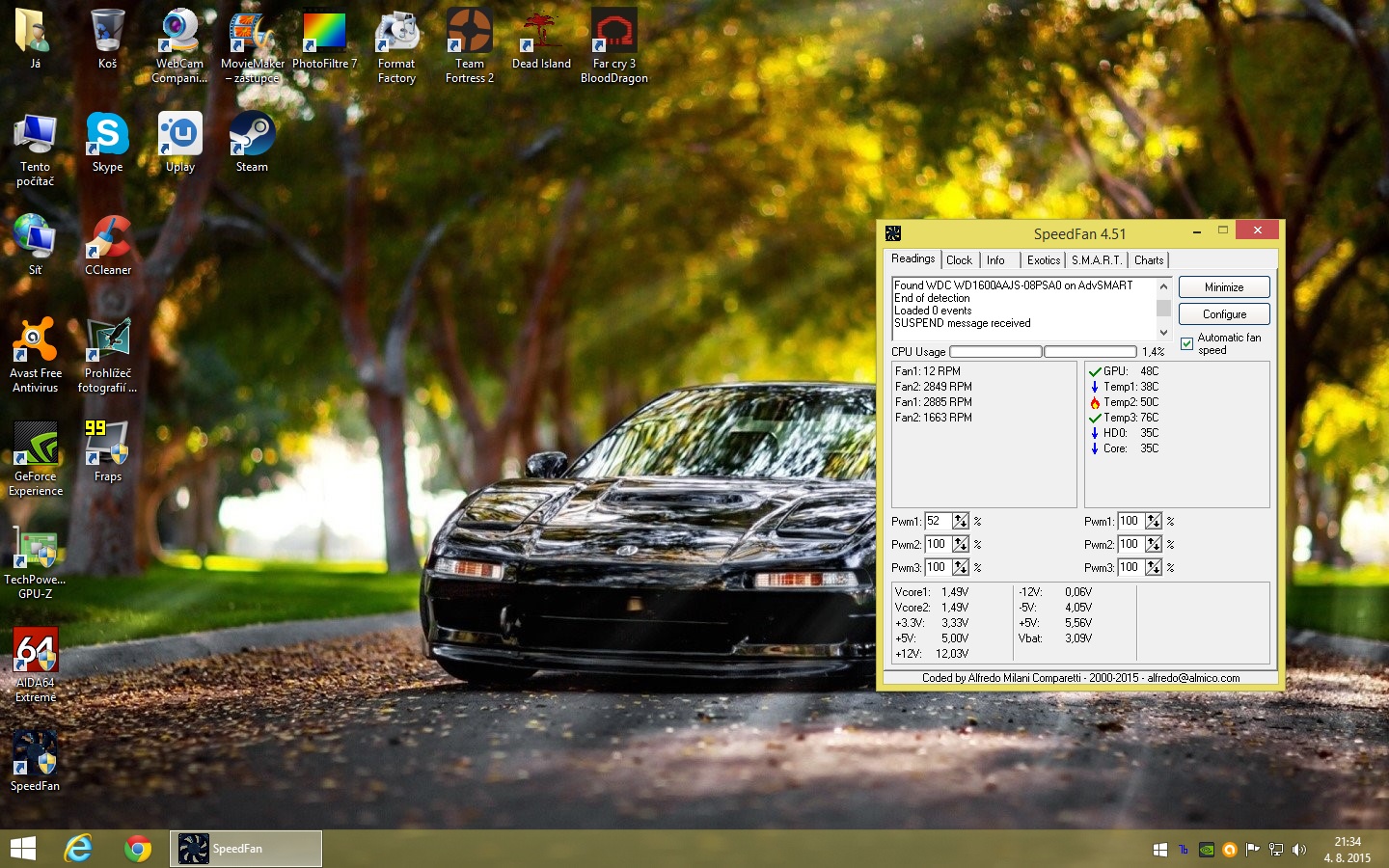

Dobrý den potřeboval bych poradit když hraju nebo dělám na pc nějaké složitější věci tak pc zamrzne před dvěma týdny to dělalo pouze když jsem hrál déle jak 2h to mi to moc nevadilo ale ted to zamrzne už po 15min hraní všiml jsem si že pc zamrzne pouze když se teplota Temp3 (speedfan) dostane nad hodnotu 87stupnů a když každých 10min dám hru na plochu a počkám až to zase klesne tak dalších pár minutek můžu hrát dál někde jsem se dočetl že to Temp3 je teplota severního můstku ale když jsem na něj foukal větráčkem tak tam nebyl žádný rozdíl potřebuju poradit v pc se moc nevyznám a potřebuju radu

myslim ze cipova sada to nebude cipovky se chladi dobre pohybem vzduchu v case nejspis se prehriva cpu chtelo by to vycistit pokud mas box chladic musis koupit jiny posli sem screen.

procesor AMD Athlon II X2 250 chladič nevím ale asi bude orig

procesor by se nemel zahrivat s boxem ma jen 65 wattu
fan 1 ma jen 12 otacek neni to nejaka blbost to byva chladic cpu podivej se do skrine jestli jde vubec vetrak cpu
(nehral sis s biosem? napeti jadra 1,5voltu?

Nene s ničim jsem si nehrál a v everestu(aida64) mi říká že větrák točí 2000ot/min což když se na něj podívám odpovídá, pc jsem kupoval z bazaru tak je možné že je něco vadného jinak znečištění pc celkově bylo minimální takže u procesoru si myslím že to bude stejné
a to nějak vadí těch +0,075v ?

no neni to idealni je to moc jestli jsi s tim nehybal ty tak puvodni majitel mozna...jakou ma frekvenci cpu kdyz se mrknes v everestu jestli se to tam ukaze realna frekvence ne ta co se ukazuje v popisu cpu zkus CPU-Z jinak tve frekvence ma byt 3 ghz

cpu-z ukazuje 3600mhz

ok tak je pretaktovany coz znamena ze musis koupit lepsi chladic a vycistit pc od prachu musis ho koupit aby se to zlepsilo
novy chladic musis koupit http://www.czc.cz/arctic-cooling-freeze ... 57/produkt
a pastu http://www.czc.cz/arctic-cooling-mx-2-t ... 69/produkt

ok takže se mi pouze přehřívá cpu ale já myslel že teplota do 50stupnu je ok nebo je to jinak ?

v klidu 50 je s boxem pretaktovany je celkem zazrak pak je ale to vytizeni a pak je to nezvladatelne takze se to seka vycisti pc kup chladic a budes za vodou
