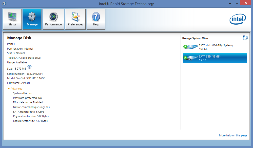

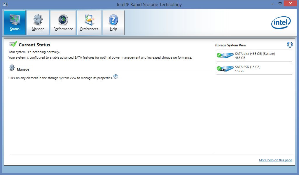

tak podle toho článku (díky za něj) se žádný čudlík "zrychlit" neukázal:
nicméně když kliknu na podrobnosti o tom ssd, tak je tam napsáno "disk data cache: enabled", tak nevím ? jede to nebo ne?
pokud by to nejelo, chápu to správně, že přepnout do RAID, což by asi byl důvod, proč to nejede (pokud to nejede), je možné jen po rozmontování noťasu?

aha, tak to disk data cache enabled asi znamená něco jiného, protože je to i u toho pevného disku. Hlavně jsem se ale díval do nápovědy té aplikace, jak jde zrychlení zrušit ...a v Performance by mělo k tomu být tlačítko ..není tam, tzn. zrychlené to není :-(

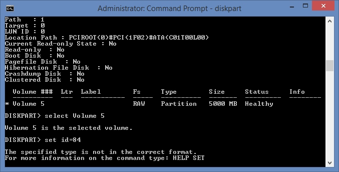

tak jsem se dneska na to vrhl, ale zasekl jsem se na bodě "Připravte na mSATA SSD oddíl pro hibernační data", konkrétně na kroku 7 "Nastavíme novému oddílu id=84 (aby se jednalo o oddíl pro hibernaci a systém jej poznal) pomocí příkazu DISKPART> set id=84. Toto je velice důležité, jinak Rapid Start nemůže fungovat."
po nastavení ID mi je nahlášeno "The specified type is not in the correct format."

tak myslím, že jsem to vyřešil. Kdyby někdo řešil stejný problém, tak doporučuji nejprve si nápovědu k dispart, hlavně k těm příkazům set id a create partition primary

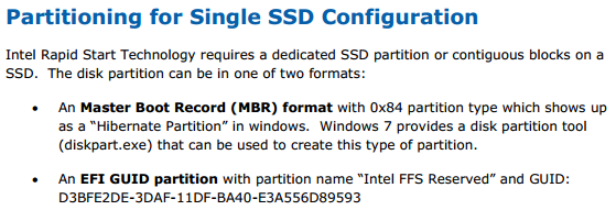

problém byl v tom, že mám GPT disk, u kterého je nutné použít jiné ID. Že má člověk GPT je vidět po tom příkazu list disk
V návodu od intelu http://downloadmirror.intel.com/22647/e ... 20v1.0.pdf mají napsáno:
Když jsem tedy místo id=84 použil to id=D3BFE2DE-3DAF-11DF-BA40-E3A556D89593, tak to diskpart přijal. Doufám, že už na žádný problém nenarazím :-)
