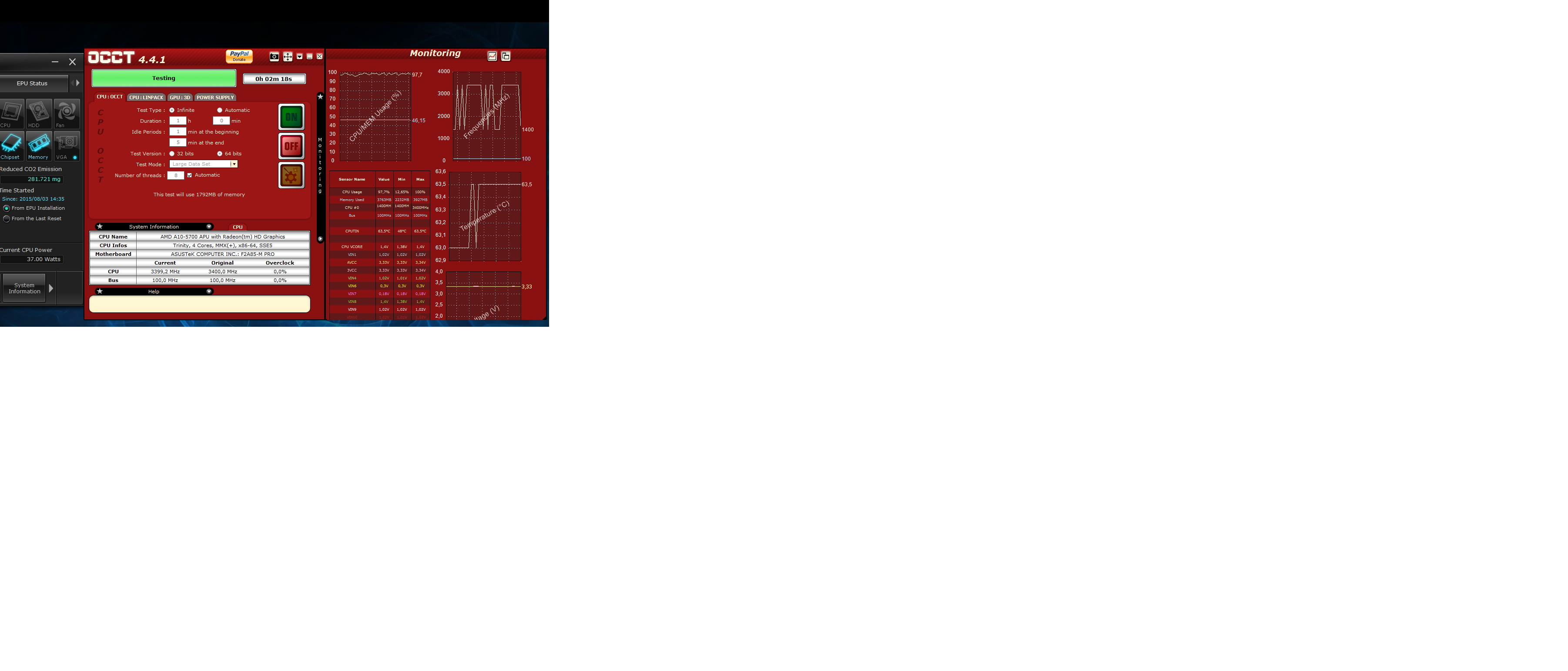

zdarec lidi muj procesor si dělo co chce nebo nevím jak si to vysvetlit v core líta sem a tam a tím pádem i fekevence procesoru všechny usporne funkce sem už vypnul napájení na maximální v biosu sem vypl cpu power sawning vypnul sem epu všechno co se dealo maximlaní teplotu cpu v těchto vedrch je 65
což se mi zda ještě ok poratě v čem muže byt Problem třeba sem ještě nakou šetřící funkci Zapoměl vypnout poraďte prosím co mam všechno v biosu povípínat
zde screen [attachment=0]Bez názvu.png[/attachment

Дэвид píše:vadí to v tom že když hraju hru tak to furt takhle poskakuje takže z 60 třeba na 25 fps takže tak
No to jsi měl napsat hned. Jako hru? Nebo u všech to dělá?

procesor to dělá vždy když ho zatížím

dobře je to vědět v obrázku co sem přiložil

já tet koukám tak to dělá jakmile překročím 60 stupnu

Dělá to každý AMD procesor bez ohledu na hru. Je jasný, že když procesor jede na 12% tak to klesne na 2.2Ghz a s tím klesnou i FPS. Podívej se do biosu jestli tam není zapnutá ještě nějaká fukce jako třeba AMD PowerNow function, EPU Power Saving Mode, CPB Mode, APM Master nebo tak něco.

tyhle ty věcičky sem všechny povípínal , na tom screenu co sem tam dal bych procesor vytíženy na 100% a ghz skala sem a tam
