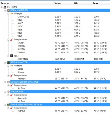

Prosím, mám se nějak znepokojovat naměřenou teplotou u mého SSD+HDD ?
Teplota SSD + HDD v mém PC. Vyřešeno

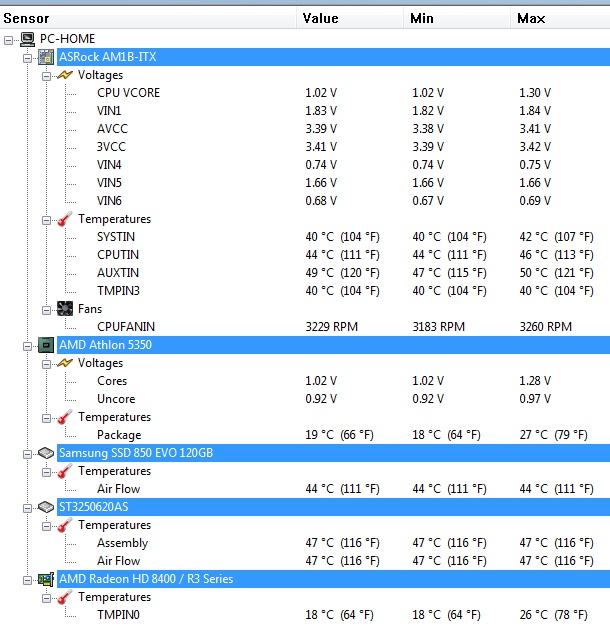

Předpokládám, že ty teploty jsou vyšší z důvodu současných veder, neboť v místnosti mám 31 st. Otevřel jsem jednu bočnici a teplota okamžitě spadla u obou disků o 4 st., takže předpokládám, že až klesne teplota i v místnosti o nějakých 7 st., že i teplota disků se sniží nebo si to vykládám špatně ?

Ano, vykládáš si to správně. Bylo by divné, kdybys měl teplotu komponent nižší než teplotu v pokoji.
Někde jsem četl, že teplota disků v běžném provozu by neměla přesáhnout 40° a nad 50° už je to kritické. Na tvém místě bych v těchto vedrech asi nechal bočnici oddělanou.
Jak máš ve skříni řešené chlazení? Jeden větrák by měl být vepředu u disků a vhánět vzduch dovnitř a další vzadu a vyfukovat vzduch ven.

Kdyz se sundanim bocnice snizi teplota, je neco spatne s chlazenim.
Pri pouziti normalniho chlazeni (saci ventilatory na predni stene, vyfukovaci na zadni stene) musi byt nizsi teplota pri zavrene a hlavne utesnene skrini (zaslepene vsechny zbytecne horni a bocni montazni otvory na ventilatory).

Nevim ale 18, 19 stupňů na Cpu a Gpu neni normální

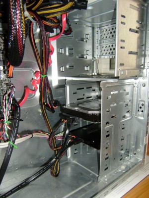

Jestli můžeš, tak vyfoť vnitřek skřině a popiš kde máš ventilátory popř. nakresli na obrázek

Simroth píše:Nevim ale 18, 19 stupňů na Cpu a Gpu neni normální![]()
Zdravím Simroth,
no přiznám se, že i mě se zdály ty teploty CPU a GPU nízké, ale po přečetení této recenze ci to již nemyslím :
http://diit.cz/clanek/amd-athlon-5350-u ... kc-v-testu
Já to mám jen na internet a video, žádné hry a naprosto dostačující, hlavně kvůli nízké spotřebě, když u nás PC běží běžně 12-15 hod. denně a to už je pak na spotřebě opravdu poznat.
Ty vyšší teploty u disků přisuzuji ted tomu vedru, kdy v místnosti je běžně 31-32 st. a absenci dodatečných větráků, které ve skříni nikdy nebyly ani před upgredem. Je to starší case, kde zepředu bohužel není možní k diskům namontovat větrák, pouze jak vidno na obrázku na zadní stěně pod zdrojem, ale to by na disky zase nefoukalo, tak nevím. Spíš nějaký ten větráček, co se montuje přímo na disky, ale nevím, jestli mám za to utrácet peníze, nebot ty vedra snad nebudou do nekonečna. Když je teplota normální tak i teploty disků byly mezi 35-40 st. tedy v pořádku i bez dodatečných větráků. Jaký na to máš názor ?

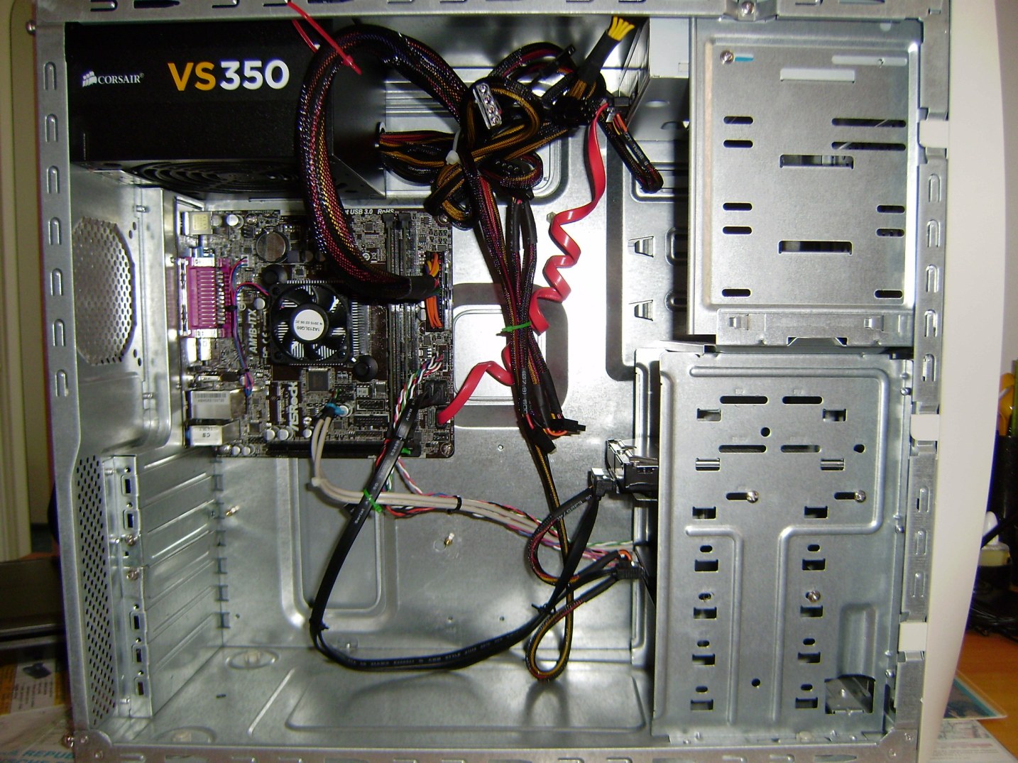

Nevšiml jsem si tvé odpovědi. Používám Tapatalk, a nějak se v něm nevyznám...
Zauvažuj do investice do malé ITX skříně když máš tu malou desku. Bude to lepší pro Airflow pro tyhle komponenty. A pak 2x větráky za 140Kč.
Koukni se do obchodu na ten typ, a kdyžtak napiš kolik by jsi byl schopen investovat.
Jo vedro teď už být nemusí ale příští rok bude znova, a disky budpu trpět znovu. Takže by bylo lepší vyřešit ten Airflow, ať už se to nezhoršuje.

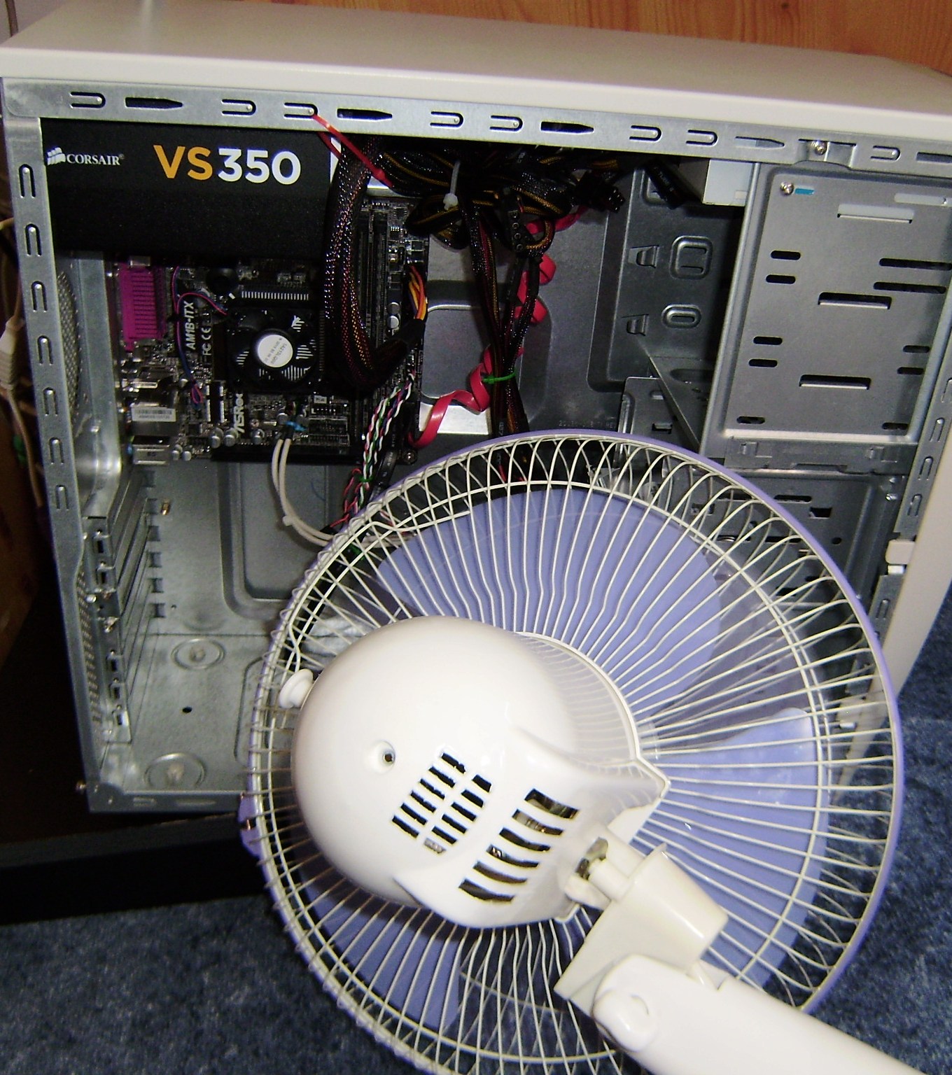

no, když jsem se podíval na ceny skříní mini-ITX, tak ty ceny jsou dost vysoké, takže jsem to vyšešil jinak a zadarmo a teploty disků jsou zase zcela v pododě a zadarmo
Těch pár dnů, než vedra poleví to vyřeší a pak to půjde i bez toho nového způsobu chlazení

Teď si ale spočítej, jakou má ten větrák spotřebu....
Vím že je to efektivní a nic to nestálo, ale když píšeš, ze máš zapnutý PC cca 12h v kuse, tak to nejsou malé výdaje pak za elektriku. Nemáš nějaký větrák do PC který by se tam prostě nnějak narval ?? Třeba i takhle z boku ale bylo by to lepší pro Tvoji peněženku

samozřejmě, že to co jsem před tím zveřejnil byla trochu i legrace a vím, že dlouhodobě to takhle nejde dělat, ale těch pár dnů to nějak přežiju. Ten větrák v těchto vedrech stejně běží celý den, protože v místnosti, která má 32 st. se prostě jinak přežít nedá
tak ho využiji pro dvě věci najednou.

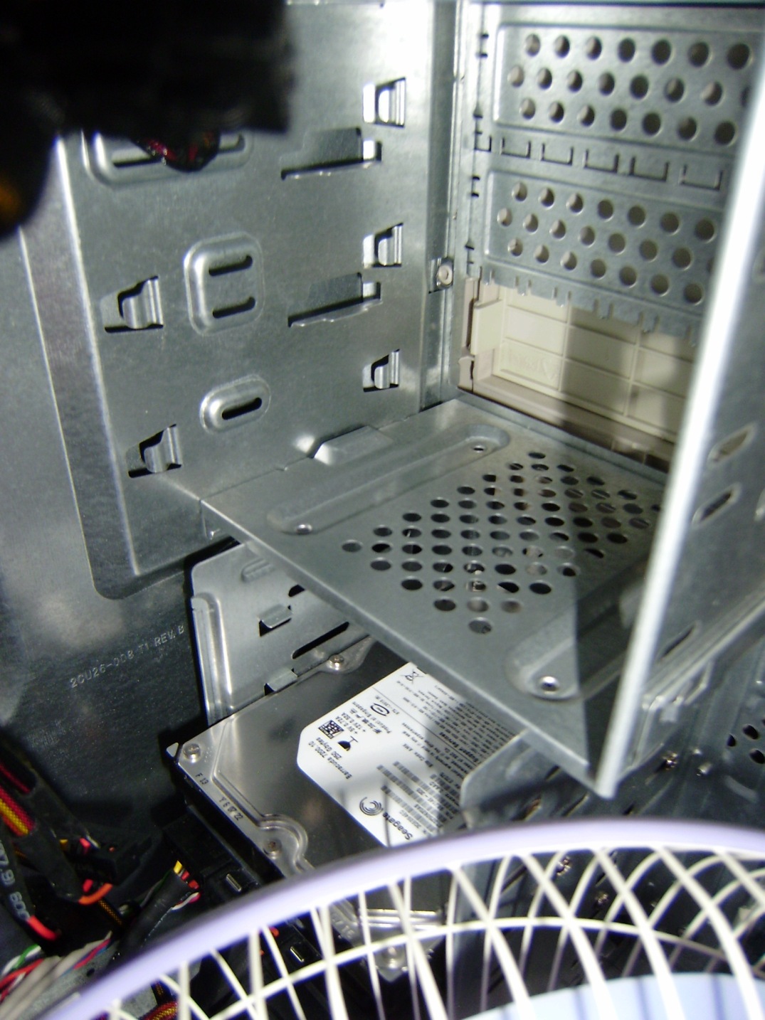

Investovat do té nové mini-ITX tak velkou částku opravdu nehodlám, navíc mi vyhovuje, že je tam ted tolik místa a je ke všemu krásný přístup. Jen nevím, kam ten případný větrák prostě v té skříni dát, aby to mělo účinek na ty disky. A hlavně jaký koupit, aby moc nestál a nebyl hlučný. Dělal jsem upgrade celého PC, minulý zdroj hučel jak turbína, tak jsem ho vyměnil a ani nevím, že ted PC běží a nerach bych nějakým dodatečným hučícícm větrákem opět zvýšil hlučnost. Budu rád, když nějaký poradíš.
Ted jsem si všiml, že na plechovém dnu šachty 5,25 je asi nějaký prostor pro větrák a hned pod ním jsou disky, že by tohle bylo moje řešení ? viz obrázek..
Jen nevím, jaký je to průměr. Jak se to vlastně měří, když to změřím od středu děr, tak vertikálně i horizontálně to má rúzné míry a to by mělo být přece stejné a když to změřím křížem, tak je to taky jiná míra. Tak nevím..

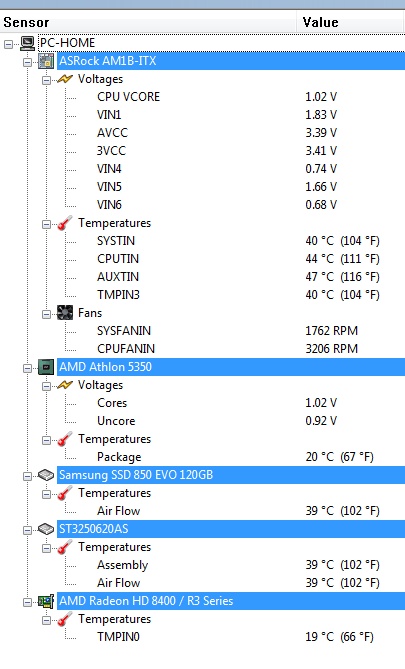

Tak jsem to dnes ráno nevydržel, vzal jsem celý PC a zašel jsem s ním do PC prodejny, zde zjistili, že by šel dát ventilátor přímo na stěnu za HDD, tak jsem si ho vzal, doma zapojil a zde je vidět výsledek. Mám tam tenhle větráček :
http://www.czc.cz/arctic-fan-f9-pwm_2/70137/produkt
Na screenu jsou vidět i jeho otáčky, no čekal jsem, že to srazí teplotu ještě o něco více, když je přímo za disky. Jinak všude se píše, jak je extremně tichý, no tak to ticho si představuji jinak. Jestli to takhle půjde dál, tak až skončí vedra a teploty zase spadnou na normální úroveň, kdy teploty HDD byly i bez větráku mezi 35-37 st., tak ho zase odpojím, abych si teprve pak vychutnal tichý PC

Já mám před diskama 120mm větrák a se stupňema jsem nešel přes 38.
