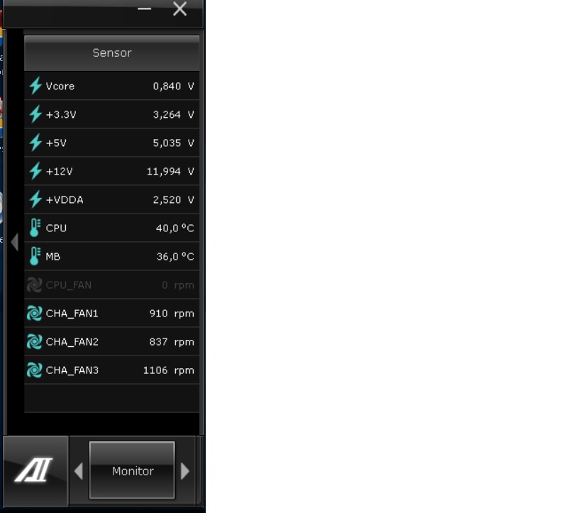

Koupil jsem si ten nový procesor a při zapnutí CPU FAN ERROR
Najel jsem do biosu a větrák běží nad hrací 600RPM
Deska podporuje 4 pin a větrák je normálně 3 pin
Momentálně jsem dal ingnorat, abych to vůbec pustil, ale větráky běží na maximum, kolem 1100RPM
Deska ASUS M5A97 R2.0

Re: Cpu fan error
Vetrak na chladici CPU by mel mit 4pin konektor aby ho deska dokazala ovladat.
Re: Cpu fan error
Ano spletl jsem se, těď jsem koukal a je 4 pinový. Přitom tam mám 2 větráky 3 pin a deska si je reguluje sama.( stačilo to nastavit v biosu a automatický regulace funguje, jen ne u cpu)

Re: Cpu fan error
Vetrak na procesoru ukazuje 0 otacek - coz je pricina i te hlasky pri startu.
Re: Cpu fan error
Ano, ale proč ? Větrák u CPU normálně běží.

Re: Cpu fan error
No mas ho spravně zapojenej?
píšeš že máš tři FANy v PC. Ve screenu máš také tři větráky ale ani jeden pod CPU.
PS teď koukam na foto a pro CPU je určen ten prostřední ze tří vedle sebe (nahoře).
ZDE foto http://ua.gecid.com/data/mboard/201504181000-37519/img/mini-22_asus_m5a97_r20.jpg

Re: Cpu fan error
Vetrak u CPU bezi - kam ho mas ale zapojeny?
Zakladni deska ocekava, ze vetrak na CPU bude zapojen do portu CPU_FAN a nikam jinam. A CPU_FAN port ukazuje 0 otacek, takze pokud tam mas zapojeny 4 pinovy vetrak tak je budto vadna elektronika nebo tam neni zapojeny vubec.

Re: Cpu fan error
MrekS píše:No mas ho spravně zapojenej?
PS teď koukam na foto a pro CPU je určen ten prostřední ze tří vedle sebe (nahoře).[/url]
Aha prostřední ? já to mám ve Fan3 místo CPU fan
Ono to tam není ani označený na ty desce

Re: Cpu fan error
Vzdyt tam mas hned vedle popisek.
CHA_FAN2 CPU_FAN CHA_FAN3
Re: Cpu fan error Vyřešeno
Ale na desce ne nebo to nejde vidět přes chladič
Každopádně díky za pomoct. ( tady v tom vedru se nedá ani myslet.)
