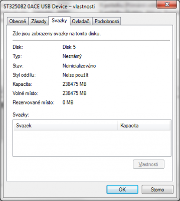

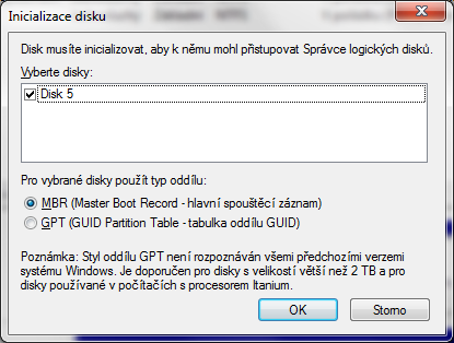

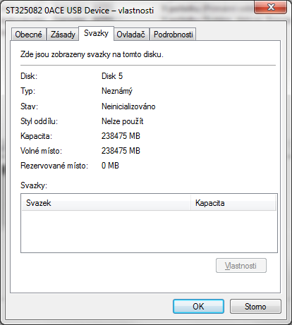

mám tu DVD rekordér Philips DVDR3595H/58, který umí nahrávat z TV/SCART na vlastní HDD a následně záznam vypálit na DVD (má i USB port, ale na ten samozřejmě kopírovat nejde). Já ale záznam nechci vypalovat, ale sám si je upravit a sestříhat v PC. Myšlenka byla taková, že HDD se záznamy vyndám a připojím k PC pomocí PATA>USB převodníku, HDD se ale bohužel neinicializuje viz přílohy.
Je nějaká možnost dostat záznamy do PC?

Připojoval bych ho k PC rozhodně datovým kabelem (nikoliv USB adaptérem) a kouknul na něj ve správci disků (následně v průzkumníku) a vidělo by se dál.Bez inicializace se to asi neobejde.Případně klonovat disk na jiný a s tím experimentovat.

V pocitaci nic videt nebude, protoze tam neni FAT ani NTFS filesystem, je tam nejaky jejich vlastni.
V zadnem pripade inicializace - disk by to chtelo naformatovat.

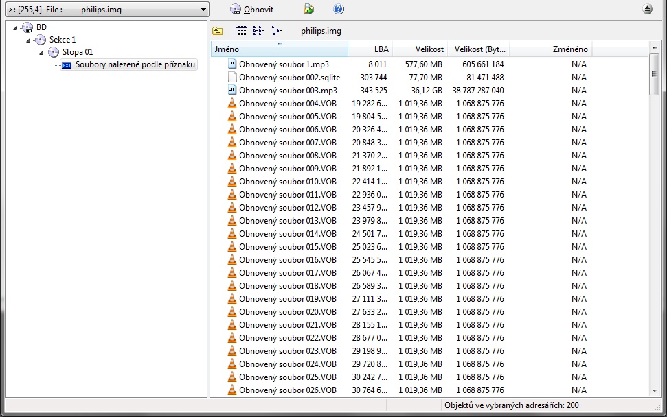

Tak jsem někde vyčetl, že to jde přečíst v Ubuntu, tak jsem ho z DVD nastartoval, ale samozřejmě nic. Udělal jsem v něm aspoň obraz disku .img abych mohl s daty dál pracovat a neporušil data na disku. IMG jsem pak ve Windows otevřel v IsoBuster, který metodou "Najít chybějící soubory a složky" v podstatě našel MP3 a VOB. Problém samozřejmě je, že v těch VOBech jsou záznamy všelijak rozházené, takže nevím kde začíná, končí nebo není nějak rozdělený - podobně jako na fragmentovaném HDD bez alokační tabulky. V obnovených souborech je i soubor .sqlite, který by mohl tyto alokační data obsahovat, ale když ho otevřu v příslušném programu, tak je prázdný resp. v něm jsou prázdné tabulky.
