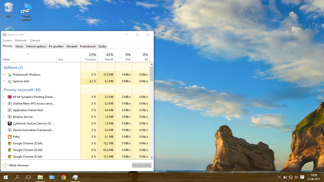

Ahoj, díky za odpověď. Zkusil jsem odstranit všechny programy po spuštění, ale problém přetrvává.
Udělal jsem screen při sekání, je vidět, že procesor ani paměť nejsou příliš vytíženy. Sekání je opravdu velké, dokonce i zvuk se seká. Vždy také vypadne Wi-fi...
