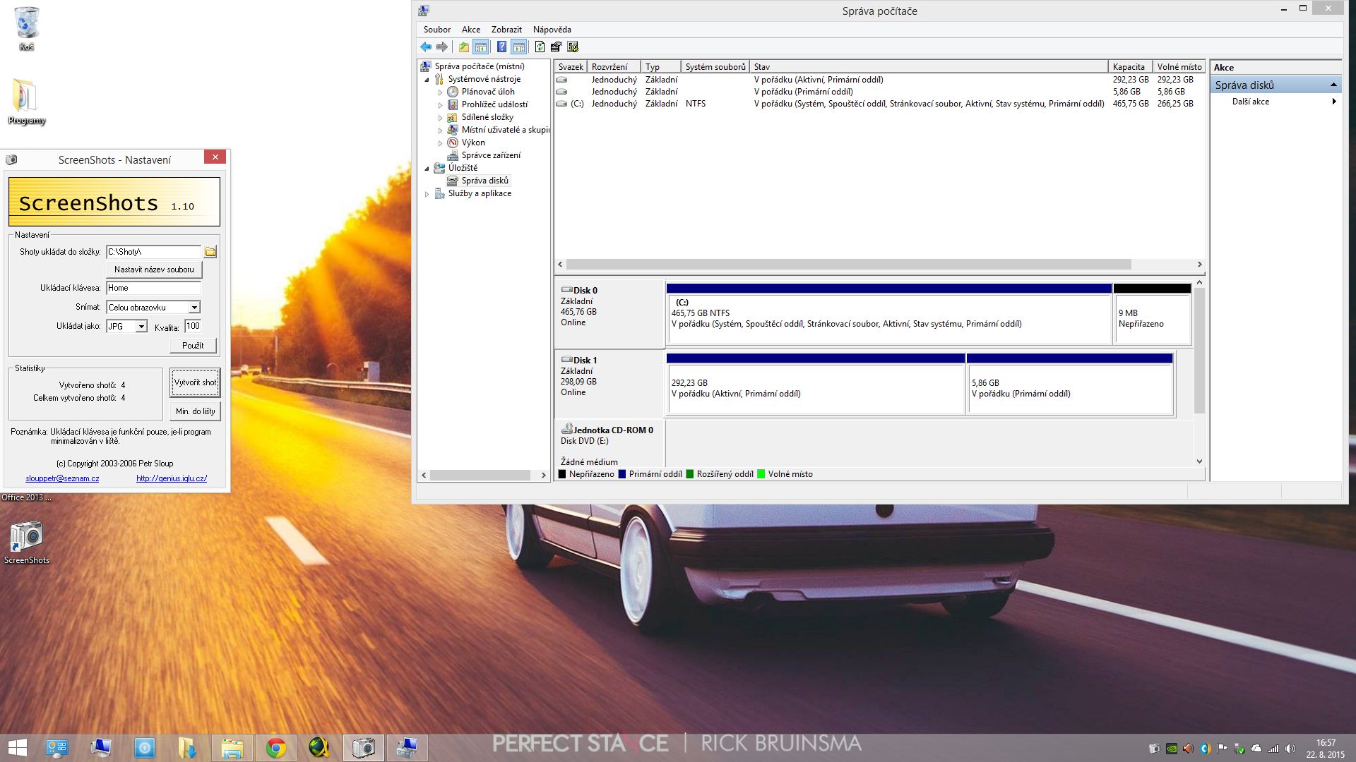

mám problém s druhým diskem, je to disk HITACHI z notebooku HP, kterej kleknul (ten noťas), prostě nenaběhnul, disk vidím v biosu, vidím ho i ve správě pc, ale nemůžu mu přiřadit písmenko, nic, když na něj pravym kliknu, tak mám aktivní jen možnost převést na dynamický disk a pak už jen nápověda a vlastnosti.
Jde mi o data na tom disku, takže ho potřebuju zachránit, pak ho klidně naformátuji, ale teď bych potřeboval jen překopírovat data. Šlo by to tak, že bych odpojil můj hlavní HDD a zapojil jen tenhle čístě a hodil třeba ty věci na flashku? Samozřejmě, nejlepší by bylo kdybych to mohl překopírovat u sebe, protože na tom neviditelném disku jsou linuxy.
Díky všem za nápady a rady, nevím co s tím :/
Předem díky za odpověď, přikládám fotky:
Pic
Příspěvky: 23292
Bydliště: Východní Čechy
Re: Druhý HDD, "neviditelný"
Příspěvekod Pic » 22 srp 2015 18:21
Disk je pro Windows neviditelný, protože nezná formát uvedeného disku, tudíž s ním neumí pracovat.

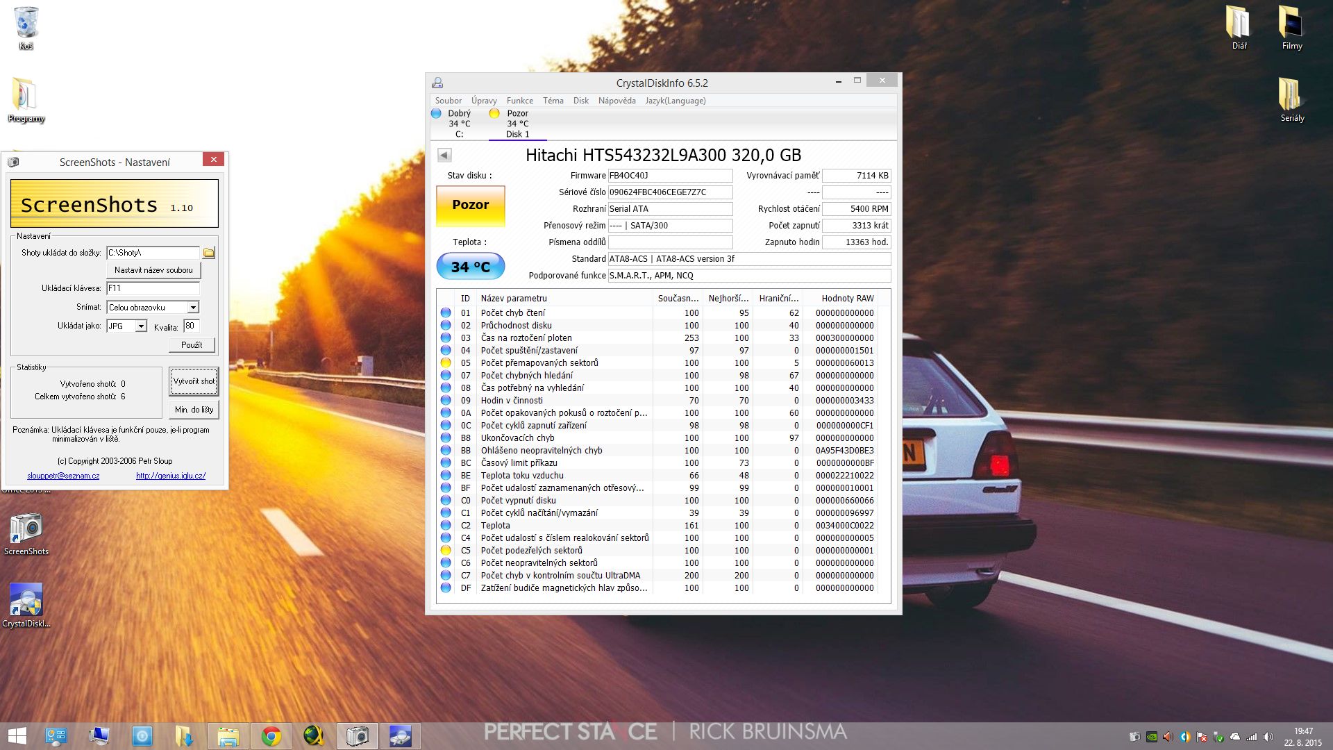

Co ukazuje Crystal Disk Info jako stav toho disku?
Gerox
Příspěvky: 21
Registrován: červen 14
Příspěvekod Gerox » 22 srp 2015 21:49
petr22 píše:Co ukazuje Crystal Disk Info jako stav toho disku?
Super aplikace, zajímavý info, ale pro mě maximálně tak hlavička, jinak nevím co s tím dál.
Příspěvky: 54969
Příspěvekod petr22 » 22 srp 2015 21:58
Vyplyva z toho to, ze je tam nejspis chyba ktera brani jak pripojeni jako diskove jednotky, tak startu OS v puvodnim notebooku.
Takze bude potreba pouzit software na zachranu dat - napr. Testdisk (ten je zadarmo), Get Data Back nebo R-Studio.

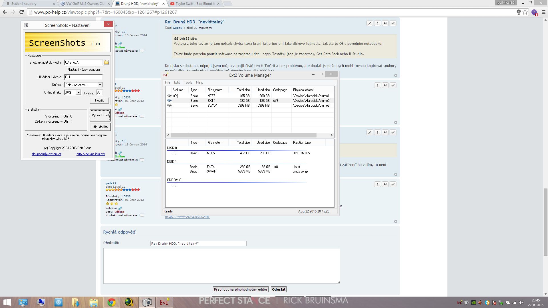

Příspěvky: 54969
Příspěvekod petr22 » 22 srp 2015 22:56
Presne tak, nastav pismeno na ten EXT4 oddil. Muzes ho nastavit i jen pro cteni.
Ve WIndows to nepujde nikdy, protoze Windows nevi co maji s EXT4 oddilem delat.
