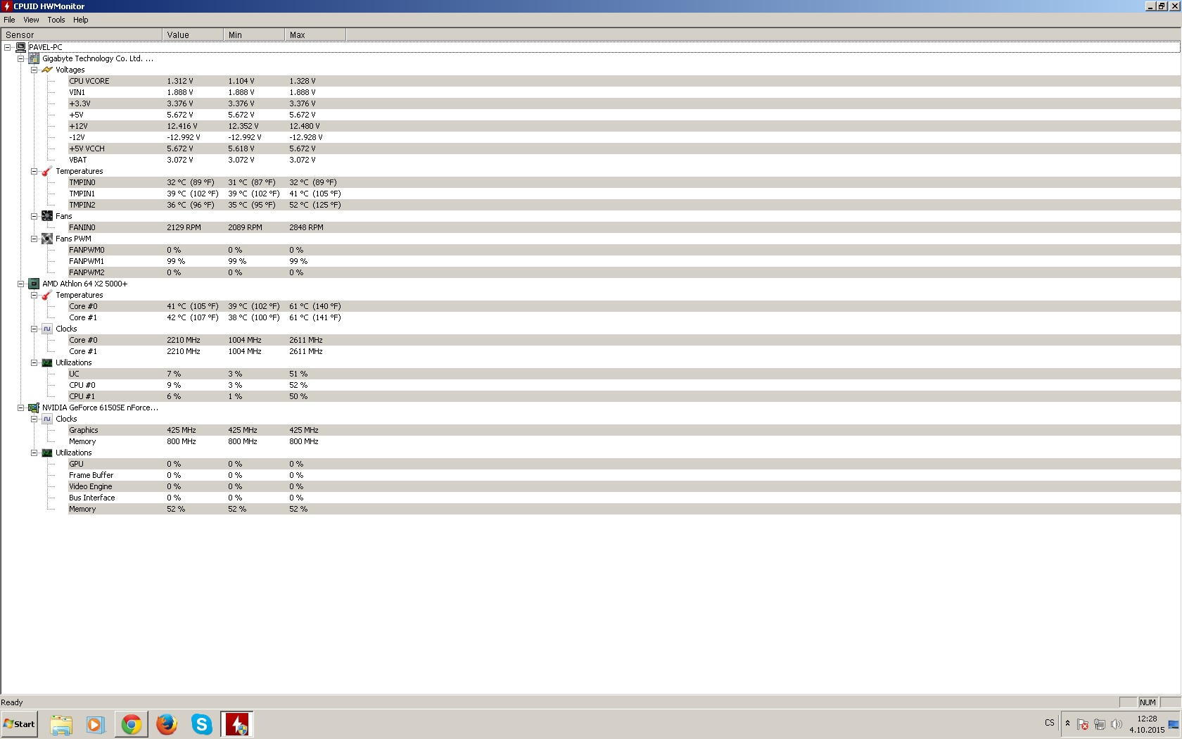

Nevím si rady
Ahoj mám takoví problém počítač se mi vypíná i když ho zapnu jen někdy a když jsem na něm dlouho na Internetu třeba na Youtube jsem 1 hodinu a vypne se mi pc nevím co mám dělat jestli vyměnit pastu nebo co už jsem to i čistil od prachu a eště jednu radu potřebuji když mám otevřenou bednu tak citím jak kdyby se něco pálilo ale nevidím to tak nevím co by to mohlo byt tady obrazek z HW

Re: Samovolné vypínání notebooku*
1. Vítej na PC-HELP
2. Dle pravidel fóra sis měl založit vlastní téma a ne se míchat do cizího s vlastním problémem.
3. Teploty jsou v pořádku, problém bude jinde. Pravděpodobně vadný zdroj a jeho výměnou bych začal.
