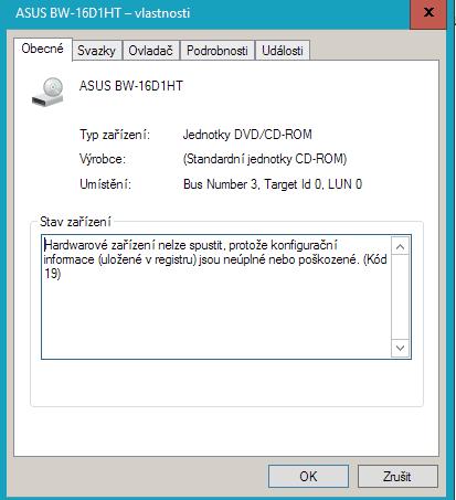

Po zapnutí PC se v commaderu nezobrazí DVD mechanika, ve správci HW je u ní vykřičník, karta Vlatnosti píše:

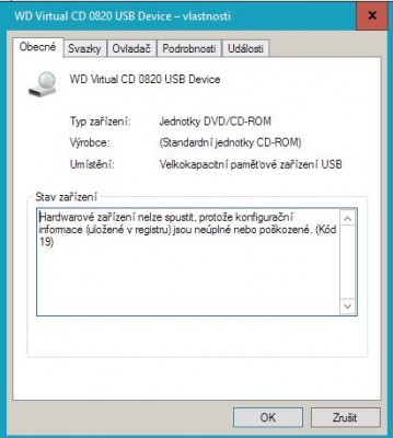

Podobná situace je s jedním z externích USB disků: po připojení se objeví ve Správě disků jako neznámý a neinicializovaný, commander ho nevidí, ve správci HW je u něj vykřičník, karta Vlatnosti píše:
V jiném počítači lze HDD normálně používat, tj zobrazí se jako obsah virtuálního CD, ze kterého se disk odemkne a je tím umožněn přístup k souborům. Ostatní mé externí USB HDD pracují normálně.

Kód 19 znamená poškozený registr. Dej kontrolu registru. Případně dej obnovení systému k datu, kdy bylo vše OK.

Re: Commander nevidí DVD mechaniku, ve správci HW je vykřičník.
Vezmu to popořadě:
* obnovení nepomohlo
* scanreg /restore - napíše, že to nebylo rozpoznáno jako interní nebo externí příkaz, spustitelný program nebo dávkový soubor
* po odebrání a spuštění průvodce přidáním hw napíše, že je s HW problém a že ho průvodce neumí opravit
*ve větě "Pro odstranění potíží použijte doporučené řešení, které spustí program Scanreg.exe" ze stránek MS poněkud nechápu, co bude čím spuštěno: jestli je program Scanreg.exe spuštěn doporučeným řešením, nebo jestli doporučené řešení je spuštěno programem Scanreg.exe . Pokud platí první varianta, co je to to doporučené řešení?

Doplňující dotaz naprostého laika: stejná chyba se od stejného dne projevuje i u jednoho z externích USB HDD. Z toho usuzuju, že problém je v "nakopnutých " klíčích těchto dvou zařízení v registru. Je to úplná blbost tato dvě zařízení odpojit, z registru je "vymazat" a po opětovném připojení by se vytvořily nové klíče, tentokrát nenakopnuté? Nebo si to představuju jako Hurvínek atomovou bombu?

To se mi moc nezdá, ale je mi podezřelé, že se to objevuje i USB HDD. To mohou být chyby na disku se systémem, Zkontroluj stav disku, případně s opravou chyb. Ovšem s Win10 nemám zkušenosti, sedím stále na win7. Ještě doplním - to se projevuje ihned po instalaci Win10?

Ne, DVD i HDD normálně fungovalo na W7, W8, W8.1 a víc než měsíc i na W10 a ve čtvrtek najednou HDD nešel odemknout a pak jsem si všimnul, že v commanderu se nezobrazuje DVD. Zkusím kontrolu disku a dám vědět.

Nemají Win10 problém s ovladači pro základní desku, kterou používáš? Nebo to může být problém základní desky, ale to se mi moc nezdá. Spíše to může být nevhodný ovladač. Ovšem nemám zkušenosti s Win10. Možná se ozve ještě někdo s řešením.
mmmartin píše:Vezmu to popořadě:
Ještě možná špatná otázka, ale zkusil jsi cmd spustit jako správce? Tuhle chybovou hlášku to nejčastěji píše, když to pustíš jako normální uživatel.

ale i cmd spuštěný jako správce vede ke stejnému výsledku.

Tak již tu jsou další 2 problémy, kdy nelze najít ve Win10 připojenou CD/DVD mechaniku. Z toho usuzuji na nějaký nproblém přímo ve Win10.
