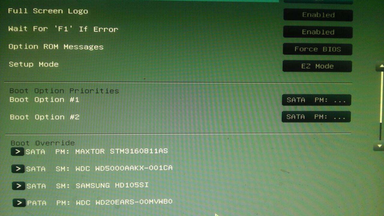

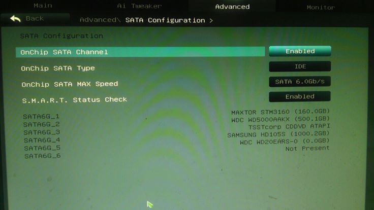

Ahoj všem. Rád bych se zeptal zdali by někdo neveděl co mám dělat nebo co to může být za chybu. Mám 2T disk s tím, že se mi nezobrazuje ve windows když jsem koukal do biosu tak disk se ukazuje jako 0.0GB nevite co by to mohlo být ?
Předem všem děkuji
Zde jsou dva fotky z Biosu.

S deskou nejsou je v pořádku ta by to měla zvládnout jeden 2t disk mi šlape druhy ne. Zkoušel jsem přepínat i saty. Pak jsem ho zkoušel i na jinem pc a taky mi to ukazovalo 0,0GB

Zkus ho přeformátovat (nízkoúrovňově, nějakým programem co se načítá místo OS, nebo před instalaci XPček, ale u nich si nejsem jistý jestli 2TB poberou). Ale pokud to dělá na více PC, tak je možné, že mají všechny ty PC stejnou vadu, nebo je vadný ten HDD... Co je to vůbec za model?
Re: HDD zobrazuje se jako 0 GB
Příspěvekod Uziv00 » 15 zář 2015 09:31
Je to WDC - dle BIOSu by to mělo být tohle: http://www.czc.cz/wd-caviar-green-rs-2t ... Gwod5GkIhA
Pro low level bych zkusil utilitu od výrobce. Osobně bych disk vzal a vyhodil.

Pokud to hlásí správně tak ano. Očividně "na tom HDD něco bude"... Já něco podobného kdysi řešil na Barracidě, tam pomohl až formát přes XPčka a pak LL přes utilitu a rozdýchal to...
