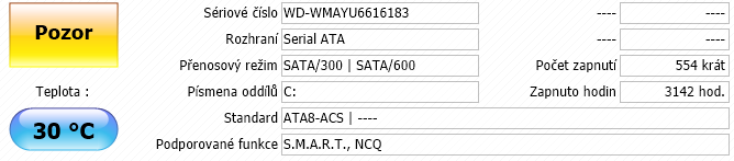

Delší dobu mám problém se svým diskem. Reklamován již byl 4x a 1x po záruce. Pokaždé jsem prý dostal nový i když je divné, že pokaždé se mi rozbil.
Jedná se o model WD5000AAKX.
Jako nepociťuji nějaké obrovské změny, ale mám problémy např ve hrách, kde podle YT Videí mají daleko vyšší výkon.
Občas se mě stává, že mi např. sekne počítač, nebo mám BLACK Screen / Spadne ovladač, ale už se to moc nestává. Ale možné je to mojí grafickou kartou, kterou nejsem schopný jít reklamovat.
Ale nejspíš se jedná bohužel o vadu. POZOR tam nebude jen tak..
Nedalo by se to nějak opravit ?
Výpis z CDI

Díky moc.
Je disk v pořádku?

Re: Je disk v pořádku?
Rozhodně si zálohuj důležitá data a poohlédni se po novém disku.Tento má dost velké problémy. neznamená to, že odejde hned, ale spolehnutí na něj již není.
