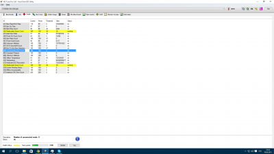

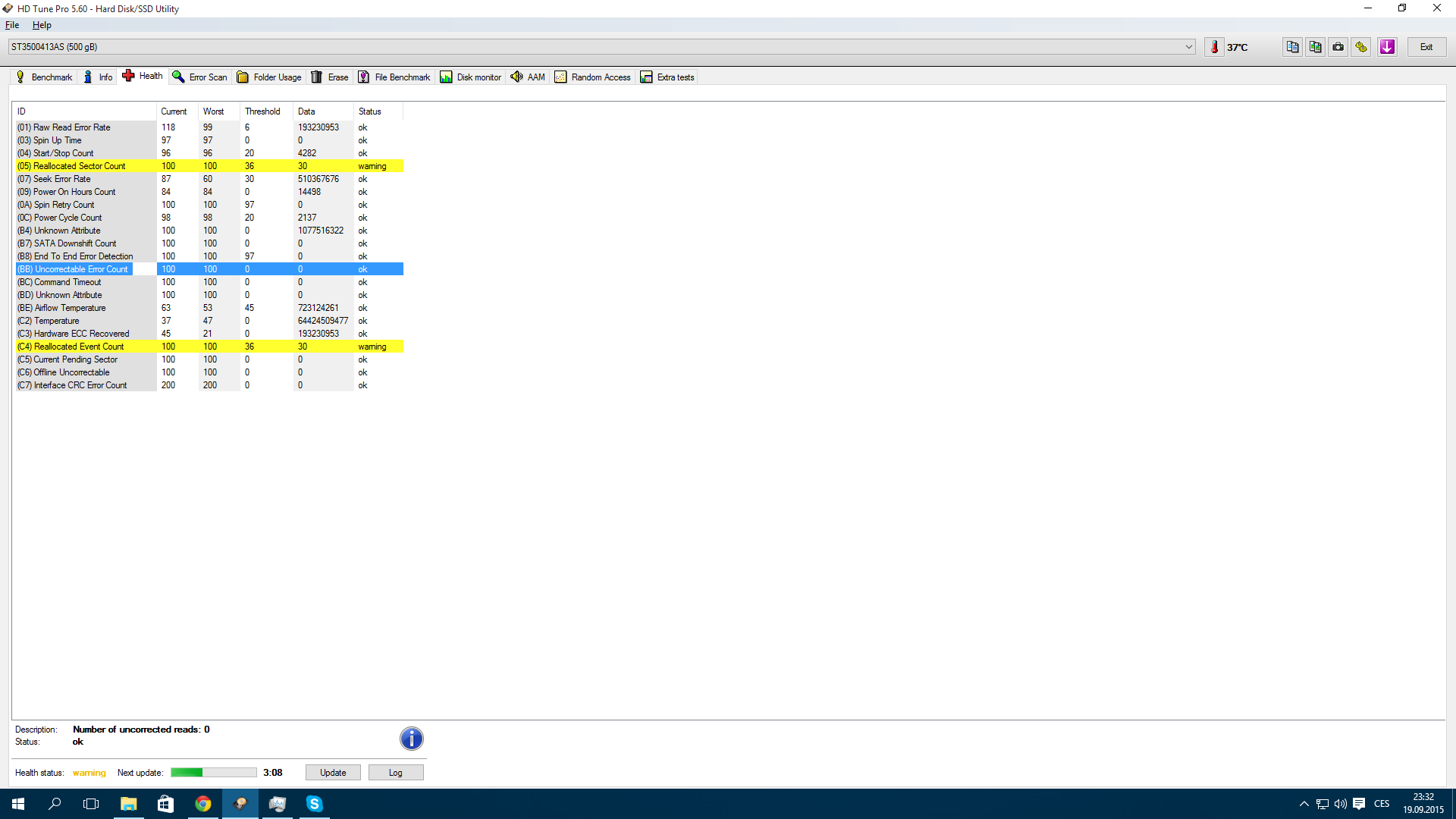

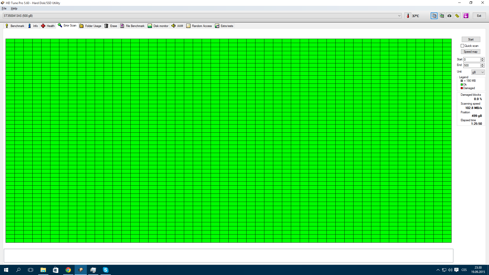

Zdravim,
mam starosti o můj HDD, píše warning, ale po error scanu vidím že je vše ok. Mám se tedy strachovat?
Díky za odpovědi
Problém s HDD?? Vyřešeno

podle těchto screenů doporučuji zálohovat důležitá data z disku na jiný (pro jistotu)..má 30 vadných sektorů, které jak ti píše byli nahrazeny :)
Poté bych ho ještě defragmentoval..každopádně bych se neplašil a sledoval jeho hodnoty, pakliže se hodnoty vadných sektorů budou zvyšovat, doporučuji reklamaci (záleží na jeho stáří - ale podle 14k+ hodin to nebude žádný mladík
) popř. koupil nový..

Hlavně bych tomu disku nesvěřoval už žádná důležitá data...
Re: Problém s HDD??
"mam starosti o můj HDD, píše warning, ale po error scanu vidím že je vše ok"
Samozrejmne ze sken povrchu disku neukazuje zadne chyby, kdyz jsou vadne sektory premapovane jinam.
Zatim to jeste neni kriticke, ale ve chvili kdy se pocet premapovanych sektoru zacne zvysovat a zacnou ti tam naskakovat neopravitelne chyby tak je definitine po disku.
