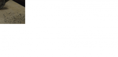

Ahojte, včera hraju v pohodě GTA V a dívám se po nastavení.. zapnu MSAA X4 a v pohodě jen hra už nebyla tak plynulá, tak jsem to vypl.. dnes to zpanu znovu že zkusím aspoň těch X2 a najednou se podívám dolů doprava a dívejte.. jsou tam takové kostičky které se při pohybu mění.. :-( nevíte co s tím? včera to bylo OK a dnes už to dělá tohle :-( Děkuji

Ano, jsou to artefakty, může být vadná grafika, nebo může být chyba v ovladačích (podle toho jestli to dělá jen u GTA nebo i jinde).

No tak doufám že vadná grafika to nebude :( Chvilku jsem nechal puštěnej FurMark s MSAA X4 a v pohodě.. nic neobvyklého

Je grafika ještě v záruce (o jakou grafiku se jedná?).

Grafiak je MSI R9 280 gaming 3gb a ano v záruce je ještě 2 roky

Pokud ji nechceš reklamovat hned, tak můžeš ještě počkat, času máš zatím dost, ale čase se to bude spíše zhoršovat se zlepšením nepočítej...

Je taky dost možný, že máš vadnou verzi biosu od výrobce nebo to může dělat zdroj.

Ano, může, ale pokud mu to začalo dělat až teď po roku, tak bych na to nesázel...

No, díval jsem se na googlu na obrázky, videa a různý fóra kde tohle řeší .. mají úpně stejný problém jak já.. https://www.youtube.com/watch?v=_JvWNoXVjvI jsou prý tři cesty.. 1) stačí v Catalystu-hraní-nastavení 3d aplikací-vyhlazování-metoda vyhlazování-supervyhlatování .. udělal jsem to restartl compa zapl GTA a při zapnutém MSAA už to nedělá :thumbup: 2) vypnout MSAA (nečekaně :-D) nebo za 3) dát post fx na high ... podle mě kdyby to byla vadná grafika tak by to dělalo i v tom furmarku ne?

Prý AMD grafiky a MSAA v GTA V moc neklapou :-D takže je to OK :-) Děkuji
