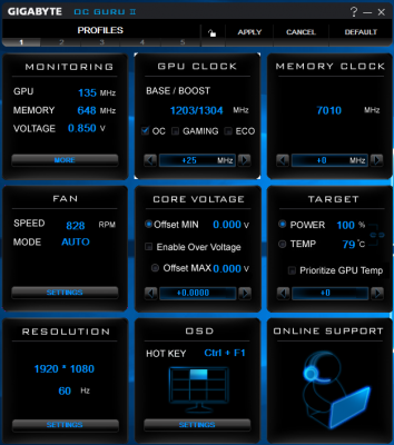

Re: Nvidia GTX 980 výkon
Asi budu potřebovat radu, jak na to s tímto programem
Hm, nastaveno 100% tam je...
Ale jen na zkoušku zkus přidat třeba na 150, nevím kolik má omezení.

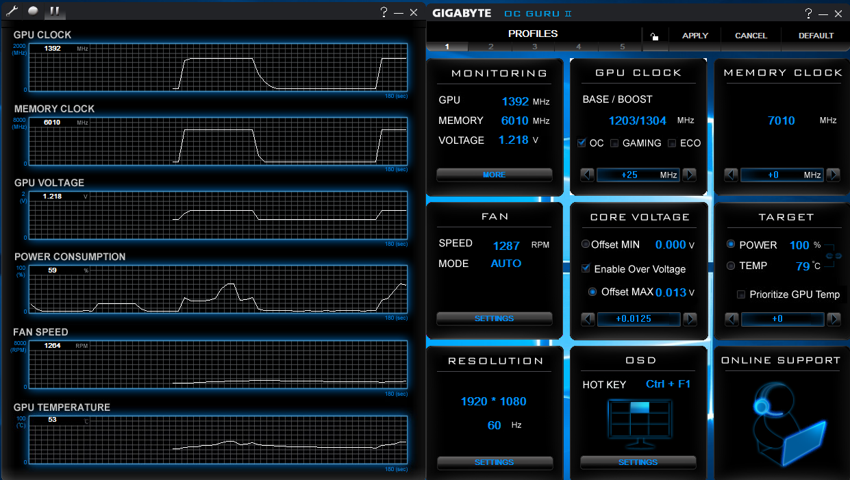

Jednou jsem ťukl a přidal +0.0125 viz. screen, pustil jsem test a stále je to to samé, zajímavé také je, že frekvence pamětí má být 7010Mhz a jede to na 6010Mhz.
Vidím, ale já mluvil o power limitu, tedy podle screenu záložka Target. Ale můžeš zkusit přidat i na Memory clock, jestli se to nějak projeví.
Memory clock přidám, pak dám apply a skočí zpět na defaultní hodnotu. Přidal jsem power ze 100% na 101% a žádný rozdíl. Poté jsem změnil prioritu z power na temp a také žádný rozdíl.
100% a 101% je opravdu k ničemu, přidej maximální hodnotu co půjde. Temp limit je v tomhle případě úplně k ničemu.
Dal jsem to na tolik, kolik to šlo, což je 111%, paměť je stále na 6010Mhz, ale výkon karty už není 63% ale 63,4% (podle HWiNFO64).
Proč máš zvýšený GPU clock? Zkus ho snížit, jinak už mě nic nenapadá. Podle videí ze softu pro G1, máš o 0.2V vyšší napětí a vysoký gpu clock.
To jsem zaškrtl na zkoušku. V modu Gaming (+0) je to stále to samé.
