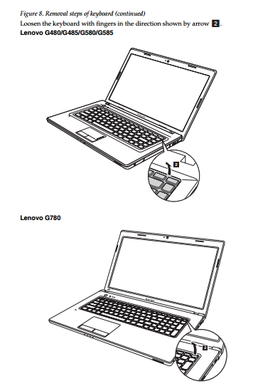

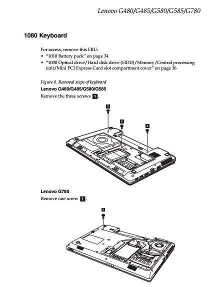

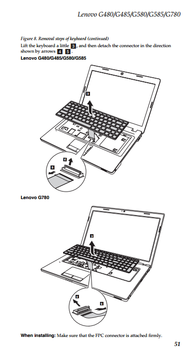

Tak jsem to otevrel, ale nikde ani smitko prachu, tak jsem zacal povolovat sroubky co drzi klavesnici, protoze jsem si myslel ze to bude pod klavesnici, ta mi sla z pulky oddelat, ale pak uz ne ( uprostred to jeste na necem drzi, tak nechci pouzivat silu).. tak jsem to sesrouboval zpatky anejede to noo... indikator ze tam mam nabijecku sviti.. ostatni ne e
Dodatečně přidáno po 1 hodině 48 minutách 11 vteřinách:
Taak, už jsem to spustil, jak jsem oddělával klávesnici, tak jsem vypojil i takový konektor... no, ale řekl bych že nestačí oddělat pouze ten spodní kryt, když jsem tak udělal tak k tomu větráčku jsem se vůbec nedostal, a když jsem měl odchlípnou klávesnici u toho větráčku tak šlo vidět že je tam trošku prach... Tak řekl bych že to lze vyčistit jen tím, že oddělám klávesnici.. Ale nevím jak to udělat, protože se ze spodu nemůžu najít žádný šroubek který drží tu klávesnici
Dodatečně přidáno po 20 vteřinách:
to moje vypadá trošku jinak, než tady na obrázku
- Martab
- Moderátor / člen HW týmu
Guru Level 14
- Příspěvky: 28657
- Registrován: březen 11
Re: Přehřívání Notebooku? Prosím poraďte
Zkus podle tohoto
Ale mělo by stačit profouknout ten větrák s pasivem.
