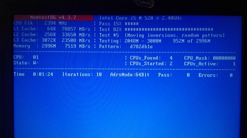

Dodatečně přidáno po 14 minutách 43 vteřinách:
Memtest vypadá takto

Skusil bych od nekoho pujcit 4gb modul, ten to pobere, ma to tusim dva sloty a max je 8gb, tak 4gb modul vezme. Tohle sekani uz je divne, ted jde o to jak je vyuzita ram a jak moc to swapuje na hdd, coz musis odhadnout sam.
Co to vlastne dela, kdyz se to kousne? Swapuje to na disk a pak se to probere?
U tebe predpokladam ze ti na pozadi nejede kdejake brak, ale i tak je prohlizeni webu na vice zalozkach celkem narocne na ram, dokaze si to kousnout hodne solidne a i cpu do dokaze dat pokourit. Predpokladam ze na tom mas win a tohle stene vis.
Kazdopadne neni normalni, aby ti memtest neotestoval celych 3gb, normalne to musi projet cele. Proste to v poradku neni. Kazdopadne je linux na ram haklivejsi nez win.

Tak ram nebu koser. Jak mas screen z memtestu, tak ukazuje jen Memory: 2996M a tu testuje. Ja mam taky 4gb a mne memtest zrovna ukazuje 3990 (tu taky projede), prece neni normalni.
Podle mne jedne ram neco je, pripadne radici. Jediny co mne napada zda tam nehodily upravene bios, aby se ti nestalo ze vymenis baterku za neofiko a ono to s ni nepojede, vlastne se nebude nabijet. Pripadne kvuli whitelustu zarizeni, pri zmene wifi karty. Ale uz snad prehanim a nez flashovat bios a vyrobit cihlu, tak jim to hodim na hlavu, at tu/ty ram vymeni.
