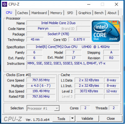

Příspěvekod Bwencik11 » 15 říj 2015 20:53
Ahoj nevíte (jakože snad víte :D :D ) jak zjistit patici procesoru ? Detaily :

Re: Patice procesoru
Příspěvekod socirel » 15 říj 2015 20:56
Ahoj, Socket P (478) máš to tam napsané..
Bwencik11
Příspěvky: 95
Registrován: říjen 14
Příspěvekod Bwencik11 » 15 říj 2015 20:59
Takže když chci vyměnit procesor tak si najít s Socket P (478) ?
socirel
Příspěvky: 3334
Registrován: září 14
Příspěvekod socirel » 15 říj 2015 21:07
Ano, ale raději ověř kompatibilitu se základní deskou.. Čeho chceš touto výměnou dosáhnout ?
Bwencik11
Příspěvky: 95
Příspěvekod Bwencik11 » 15 říj 2015 21:08
1,4 ghz ----> 2,2 ghz.. :D a jak ověřím kompatibilitu ? :)
socirel
Příspěvky: 3334
Příspěvekod socirel » 15 říj 2015 21:10
Zjisti jakou tam máš základní desku.. Mainboard

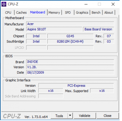

Bwencik11
Příspěvky: 95
Příspěvekod Bwencik11 » 16 říj 2015 15:58
MB
Liqui
Příspěvky: 132
Registrován: leden 15
Příspěvekod Liqui » 16 říj 2015 16:46
Mobilní procesor ----> Notebook. Tam si toho moc nevyměníš a většina notebooků ani výměnu neumožňuje. A pokud výměnu umožňují tak přínos výkonu je minimální nebo výkonnější HW notebook nezvládne uchladit.

socirel
Příspěvky: 3334
Re: Patice procesoru  Vyřešeno
Příspěvekod socirel » 22 říj 2015 08:57
Zde je seznam kompatibilních procesorů s chipsetem http://www.cpu-upgrade.com/mb-Intel_%28 ... press.html
ale jestli půjde ten cpu upgradovat nemám tušení, nejspíš ne, neriskoval bych to. Stejně tím žádný extra výkon nezíškáš. Pořád to bude stroj určený tak na prohlížení webu a základní kancelářskou práci.
