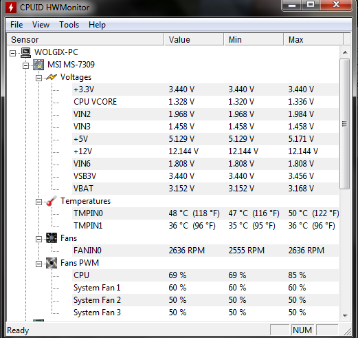

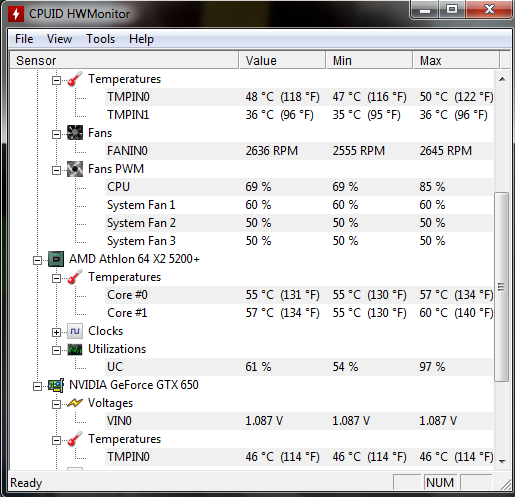

Ahoj, už delší dobu se mi samovolně vypíná pc, jakobych ho vytáhl ze zásuvky, bez žádné hlášky.
Zdroj mam starý cca 3 měsíce, tudíž si nemyslím že by to bylo tím. Občas se mi vypne po 3 minutách, občas po 5ti hodinách, je to prostě náhodné.

viewtopic.php?f=70&t=163183 log

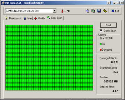

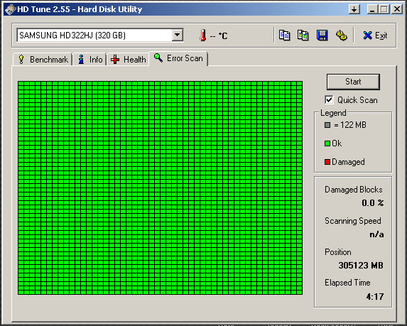

Tuším že s tím má něco společného hdd, protože se mi asi včera hrozne zpomalil pc, hrozne dlouhé zapínání/ vypínání (vypínání už trvá dlouho delší dobu), přestávaj odpovídat programy, celkově všechno v počítači se dlouho načítá. Při zapínání pc to doprovází nějaké divné zvuky, které to do ted nedělalo

Quick Scan nenajde nic, odškrtni ho a test udělej znovu.
wolgix
Příspěvky: 57
Registrován: říjen 15
Re: Náhodné vypínání pc
Příspěvekod wolgix » 13 lis 2015 16:21
To je tak na 5 hodin :( :D
Rychlos t scanu je cca 30mb/s někdy jen 5.
Pc je orpavdu hrozně zpomalený čekám i 5 minut na spuštění programu, věčně něco neodpovídá, nechápu
