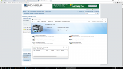

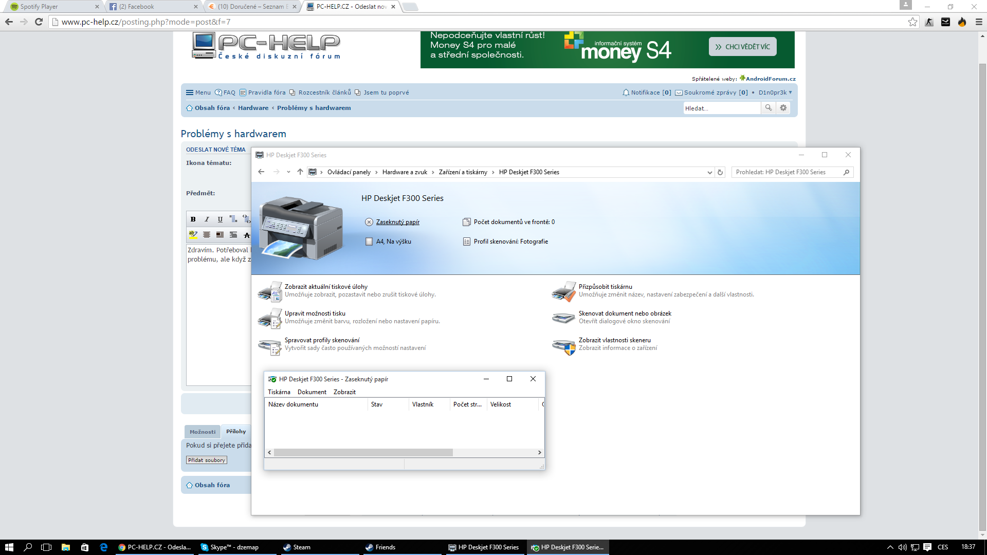

Zdravím. Potřeboval bych pomoc s tiskárnou. Už nějakou dobu mi hlásí chybu, že je v ní zaseklý papír, přitom je čistá. Když chci zkušební tisk tak vyjede bez problému, ale když zadám tisk nějakého souboru, tak mi to hlásí tuhle chybu. Tiskárna to je HP Deskjet F380 a už je pár let po záruce. Děkuji za rady
